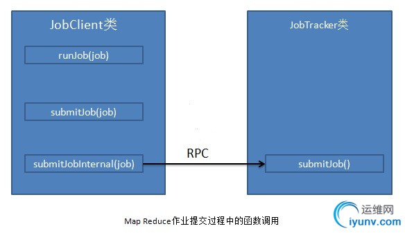

        当用户按上述命令格式提交作业后,命令行脚本会调用JobClient.runJob()方法(1.0新版本的MapReduce API使用job.waitForCompletion(true)方法)提交作业,之后的函数调用过程如下图所示:

        JobClient将作业提交到JobTracker节点上之前,需要作业写初始化工作。初始化工作由JobClient.submitJobInternal(job)实现,这些初始化包括获取作业的jobId、创建HDFS目录、上传作业以及生成所有的InputSplit分片的相关信息等。

        JobClient通过RPC将作业提交到JobTracker端,在这一阶段会依次进行如下操作:
