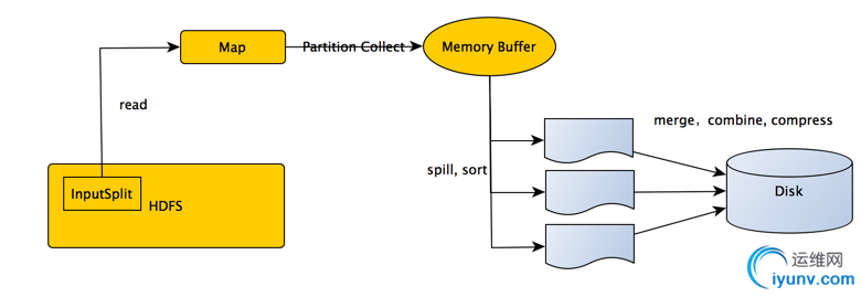

Map Task整体流程
Map Task总共分成5个阶段:
  • Read阶段:通过用户编写的RecordReader,从输入InputSplit中解析出一个key/value;
  • Map阶段:将解析出来的key/value交给用户编写的map函数处理,并产生一系列新的key/value;
  • Collect阶段:当Map阶段处理完数据之后,一般会调用OutputCollector.collect()输出结果,该函数内部会将生成的key/value通过Partitioner分片,写入一个环形缓冲区中;
  • Spill阶段:当缓冲区满之后,MapReduce会将数据写到本地磁盘中,生成临时文件,在将数据写入本地磁盘之前,先要对数据进行一次本地排序,并在必要时对数据进行合并,压缩等操作;
  • Combine阶段:当所有的数据处理完成后,Map Task会对所有临时文件进行一次合并,确保最终只会生成一个数据文件。

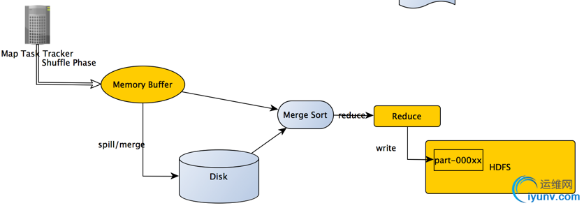

Reduce Task也分为5个阶段:
  • Shuffle阶段:也称为Copy阶段,Reduce Task从各个Map Task上远程拷贝一片数据,并针对某一片数据,如果其大小超过一点阈值,写到磁盘上,否则直接在内存中操作;
  • Merge阶段:在远程拷贝数据的同时,Reduce Task启动了两个后台线程对内存和磁盘上的文件进行合并,防止内存实用过多或磁盘上的文件过多;
  • Sort阶段:用户编写的Reduce函数输入数据是按照key进行聚集的一组数据,与Map的数据有所不同。为了将key相同的数据聚集在一起,hadoop会先进行排序。由于事先在Map Task中的输出数据已经局部有序,因此Reduce Task只需要再对所有数据进行一次归并排序即可;
  • Reduce阶段:该阶段中,Reduce Task将每组数据依次交给用户编写的reduce函数处理;
  • Write阶段:OutputCollector.collect(key, value)会将计算结果写到HDFS上。
MapReduce的排序
排序是MapReduce框架中最重要的操作之一,Map Task和Reduce Task均会对数据按照key进行排序,这种排序操作属于Hadoop的默认行为,任何应用程序中的数据均会被排序。
Map Task会讲处理的结果暂时放到一个缓冲区中,当缓冲区使用率达到一定的阀值之后,对数据进行一次排序(内存中),并将这些数据以IFile的文件形式写到磁盘上。当全部的数据处理完成后,会对磁盘上的所有文件进行一次合并并排序成一个大的有序文件。
Reduce Task从每个Map Task上远程拷贝相应的数据文件,如果文件大小超过一定的阈值,放到磁盘上,否则暂时放到内存中,如果磁盘上的文件数目达到一定阈值,进行一次合并以声称一个更大的文件。当所有的数据都拷贝完成后,Reduce Task会统一对内存和磁盘上的所有数据进行一次合并。
Hadoop中的文件合并采用了多轮递归合并的方法,每轮选取最小的前io.sort.factor个文件进行合并,并将产生的文件重新加入待合并列表中,直到剩下的文件数量小于io.sort.factor。
在合并的过程中,采用的方式为小顶堆,在小顶堆中选取io.sort.factor,在排序完成后,将结果继续放到该小顶堆中,继续直到剩下的数量小于io.sort.factor,排序到只剩下一个文件。
Reduce端的Shuffle和Merge阶段
Reduce Task中Shuffle阶段和Merge阶段是并行进行的,当远程拷贝数据量达到一定的阈值后,便会出发相应的合并线程对数据进行合并,这个阶段也可以进一步划分为三个子阶段:
  • 准备运行完成的Map Task列表,GetMapEventsThread线程周期性地通过RPC从TaskTracker获取已完成的Map Task列表,为防止网络热点,Reduce Task通过对所有TaskTracker Host进行混洗操作以打乱数据拷贝顺序,并将调整后的Map Task输出数据位置保存到scheduleCopies列表中。
  • 远程拷贝数据,Reduce Task同时启动多个MapOutputCopier线程,这些线程从scheduleCopies列表中获取Map Task输出位置,并通过HTTP Get远程拷贝数据,对于获取的数据分片,如果大小超过一定阈值,则存放到磁盘上,否则直接放到内存中。
  • 合并内存文件和磁盘文件,为了防止内存或者磁盘上的文件过多,Reduce Task启动两个线程分别对磁盘和内存中的文件进行合并。
  Reduce端的Sort和Reduce阶段
所有的数据拷贝完成后,数据可能放在内存中或者磁盘上,还不能将数据直接交给用户编写的reduce函数处理,根据MapReduce的语义,Reduce Task需将key值相同的数据聚集在一起,并按组将数据交给reduce函数处理。
为此,Hadoop采用了基于排序的数据聚集策略,各个Map Task已经事先对自己的输出分派呢进行了局部排序,因此,Reduce Task只需要进行一次归并排序即可保证数据整体有序。为了提高效率,Hadoop将Sort阶段和Reduce阶段并行化。
在Sort阶段,Reduce Task为内存和磁盘中的文件建立了小顶堆,保存了指向该小顶堆节点的迭代器,且该迭代器保证了磁盘上的文件数目小于io.sort.factor, 当Reduce阶段开始时,内存中数据量小于最大可用内存(JVM MaxHeapSize)的mapred.job.reduce.input.buffer.precent。
在Reduce阶段,Reduce Task不断地移动迭代器,以将key相同的数据顺次地交给reduce函数处理,期间移动迭代器的过程实际上就是不断调整小顶堆的过程,这样Sort,Reduce就可以并行执行。
