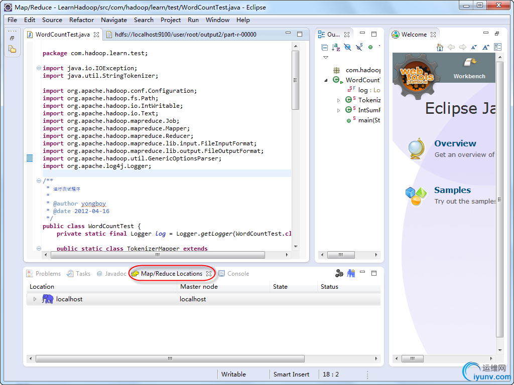

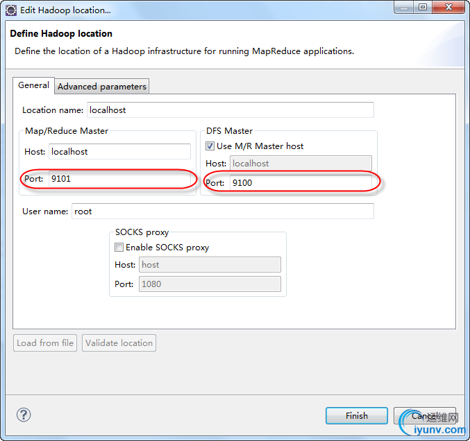

在附件里面有我从别人那里下好的hadoop-eclipse-plugin-1.0.2.jar【可以直接从网上找到】,把它放到eclipse的plugins目录下,打开eclipse在Window->open perspective里面就可以看到一个大象图表的Map/Reduce选项,选出来在console同级那里的窗口就可以看到一个mapreduce location窗口了,右键新建一个,
location name: localhost
Map/Reduce master端口:9101(自己设置的对应端口)
dfs master端口:9100
user name:root

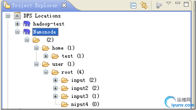

即可新建出来,这样在左边显示Project Explorer窗口就可以看到一个Dfs location的选项了,点开如果正确就可以看到之前配好的hadoop的目录结构和文件了
4.配置eclipse测试mapreduce
此目录刷新才可看到,在此处要常刷新。
这样可以正常的进行HDFS分布式文件系统的管理:上传,删除等操作。
为下面测试做准备,需要先建了一个目录 user/root/input2,然后上传两个txt文件到此目录:

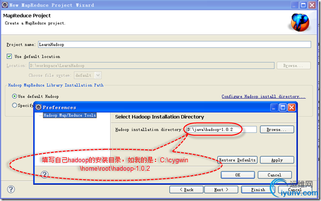

新建一个Map/Reduce Project工程,设定好本地的hadoop目录

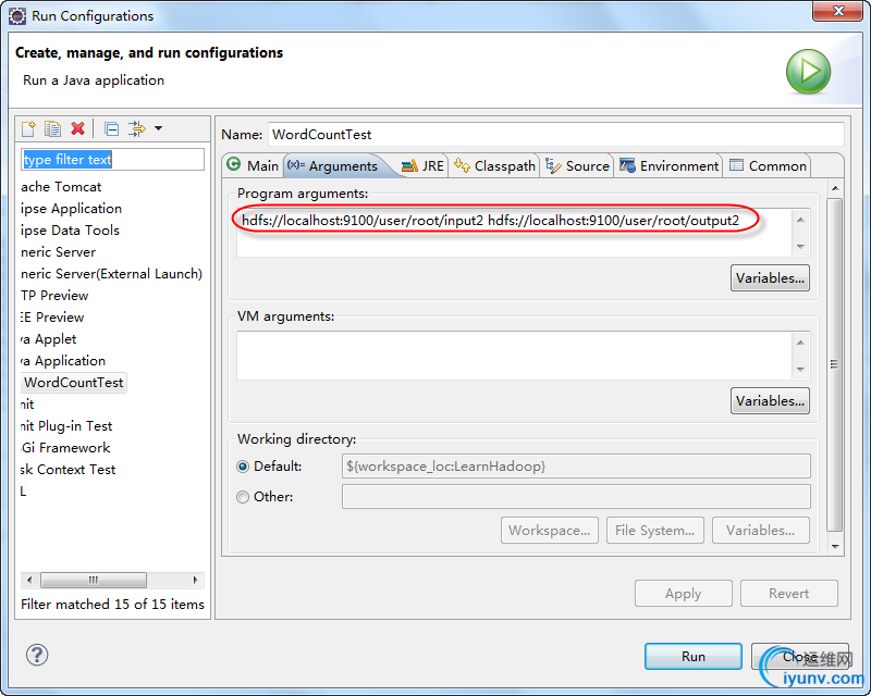

右键,选择“Run Configurations”,弹出窗口,点击“Arguments”选项卡,在“Program argumetns”处预先输入参数:
hdfs://localhost:9100/user/root/input2 hdfs://localhost:9100/user/root/output2
备注:参数为了在本地调试使用,而非真实环境。
然后,点击“Apply”,然后“Close”。现在可以右键,选择“Run on Hadoop”,运行。

成功之后,在Eclipse下刷新HDFS目录,可以看到生成了ouput2目录:
点击“ part-r-00000”文件,可以看到排序结果:
