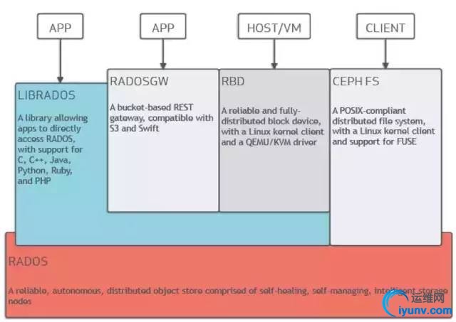

二、CEPH的基本结构Ceph的基本组成结构如下图:
Ceph的底层是RADOS,RADOS本身也是分布式存储系统,CEPH所有的存储功能都是基于RADOS实现。RADOS采用C++开发,所提供的原生Librados API包括C和C++两种。Ceph的上层应用调用本机上的librados API,再由后者通过socket与RADOS集群中的其他节点通信并完成各种操作。
RADOS GateWay、RBD其作用是在librados库的基础上提供抽象层次更高、更便于应用或客户端使用的上层接口。其中,RADOS GW是一个提供与Amazon S3和Swift兼容的RESTful API的gateway,以供相应的对象存储应用开发使用。RBD则提供了一个标准的块设备接口,常用于在虚拟化的场景下为虚拟机创建volume。目前,Red Hat已经将RBD驱动集成在KVM/QEMU中,以提高虚拟机访问性能。这两种方式目前在云计算中应用的比较多。
CEPHFS则提供了POSIX接口,用户可直接通过客户端挂载使用。它是内核态的程序,所以无需调用用户空间的librados库。它通过内核中的net模块来与Rados进行交互。

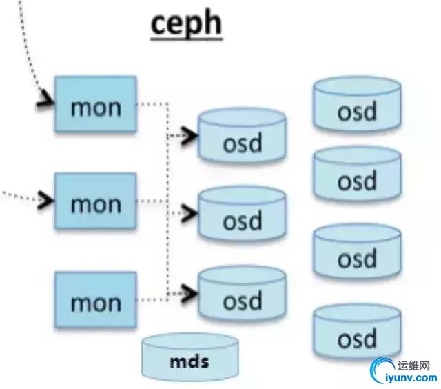

三、Ceph的基本组件
如上图所示,Ceph主要有三个基本进程
  • Osd
    [size=1em]用于集群中所有数据与对象的存储。处理集群数据的复制、恢复、回填、再均衡。并向其他osd守护进程发送心跳,然后向Mon提供一些监控信息。
    当Ceph存储集群设定数据有两个副本时(一共存两份),则至少需要两个OSD守护进程即两个OSD节点,集群才能达到active+clean状态。
  • MDS(可选)
    [size=1em]为Ceph文件系统提供元数据计算、缓存与同步。在ceph中,元数据也是存储在osd节点中的,mds类似于元数据的代理缓存服务器。MDS进程并不是必须的进程,只有需要使用CEPHFS时,才需要配置MDS节点。
  • Monitor
    [size=1em]监控整个集群的状态,维护集群的cluster MAP二进制表,保证集群数据的一致性。ClusterMAP描述了对象块存储的物理位置,以及一个将设备聚合到物理位置的桶列表。

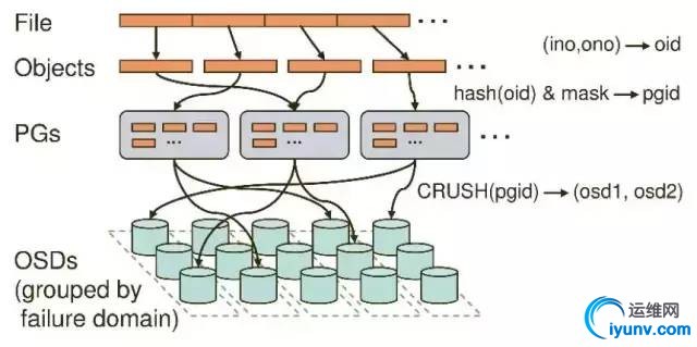

四、OSD首先描述一下ceph数据的存储过程,如下图:

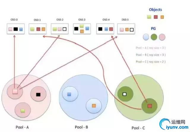

  无论使用哪种存储方式(对象、块、挂载),存储的数据都会被切分成对象(Objects)。Objects size大小可以由管理员调整,通常为2M或4M。每个对象都会有一个唯一的OID,由ino与ono生成,虽然这些名词看上去很复杂,其实相当简单。ino即是文件的File ID,用于在全局唯一标示每一个文件,而ono则是分片的编号。比如:一个文件FileID为A,它被切成了两个对象,一个对象编号0,另一个编号1,那么这两个文件的oid则为A0与A1。Oid的好处是可以唯一标示每个不同的对象,并且存储了对象与文件的从属关系。由于ceph的所有数据都虚拟成了整齐划一的对象,所以在读写时效率都会比较高。
  但是对象并不会直接存储进OSD中,因为对象的size很小,在一个大规模的集群中可能有几百到几千万个对象。这么多对象光是遍历寻址,速度都是很缓慢的;并且如果将对象直接通过某种固定映射的哈希算法映射到osd上,当这个osd损坏时,对象无法自动迁移至其他osd上面(因为映射函数不允许)。为了解决这些问题,ceph引入了归置组的概念,即PG。
  PG是一个逻辑概念,我们linux系统中可以直接看到对象,但是无法直接看到PG。它在数据寻址时类似于数据库中的索引:每个对象都会固定映射进一个PG中,所以当我们要寻找一个对象时,只需要先找到对象所属的PG,然后遍历这个PG就可以了,无需遍历所有对象。而且在数据迁移时,也是以PG作为基本单位进行迁移,ceph不会直接操作对象。
  对象时如何映射进PG的?还记得OID么?首先使用静态hash函数对OID做hash取出特征码,用特征码与PG的数量去模,得到的序号则是PGID。由于这种设计方式,PG的数量多寡直接决定了数据分布的均匀性,所以合理设置的PG数量可以很好的提升CEPH集群的性能并使数据均匀分布。
  最后PG会根据管理员设置的副本数量进行复制,然后通过crush算法存储到不同的OSD节点上(其实是把PG中的所有对象存储到节点上),第一个osd节点即为主节点,其余均为从节点。
下面是一段ceph中的伪代码,简要描述了ceph的数据存储流程locator = object_nameobj_hash =  hash(locator)pg = obj_hash % num_pgosds_for_pg = crush(pg)    # returns a list of osdsprimary = osds_for_pg[0]replicas = osds_for_pg[1:]

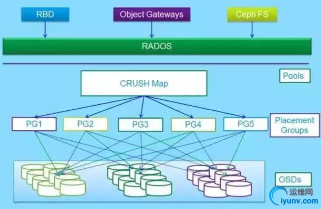

  上图中更好的诠释了ceph数据流的存储过程,数据无论是从三中接口哪一种写入的,最终都要切分成对象存储到底层的RADOS中。逻辑上通过算法先映射到PG上,最终存储近OSD节点里。图中除了之前介绍过的概念之外多了一个pools的概念。
  Pool是管理员自定义的命名空间,像其他的命名空间一样,用来隔离对象与PG。我们在调用API存储即使用对象存储时,需要指定对象要存储进哪一个POOL中。除了隔离数据,我们也可以分别对不同的POOL设置不同的优化策略,比如副本数、数据清洗次数、数据块及对象大小等。

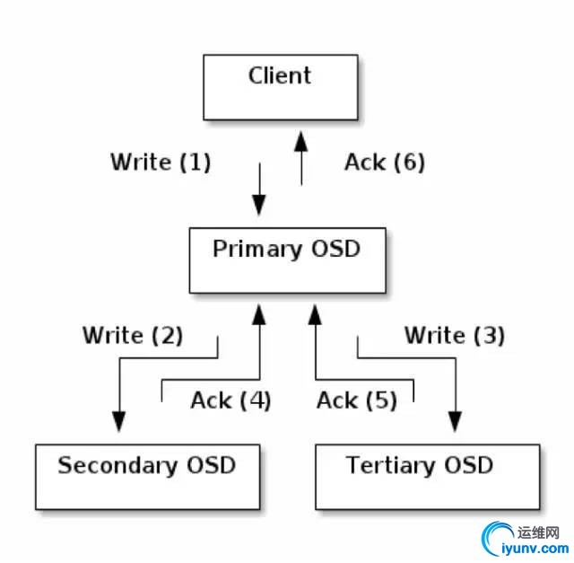

OSD是强一致性的分布式存储,它的读写流程如下图
  Ceph的读写操作采用主从模型,客户端要读写数据时,只能向对象所对应的主osd节点发起请求。主节点在接受到写请求时,会同步的向从OSD中写入数据。当所有的OSD节点都写入完成后,主节点才会向客户端报告写入完成的信息。因此保证了主从节点数据的高度一致性。而读取的时候,客户端也只会向主osd节点发起读请求,并不会有类似于数据库中的读写分离的情况出现,这也是出于强一致性的考虑。由于所有写操作都要交给主osd节点来处理,所以在数据量很大时,性能可能会比较慢,为了克服这个问题以及让ceph能支持事物,每个osd节点都包含了一个journal文件,稍后介绍。

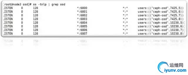

  数据流向介绍到这里就告一段落了,现在终于回到正题:osd进程。在ceph中,每一个osd进程都可称作是一个osd节点,也就是说,每台存储服务器上可能包含了众多的osd节点,每个osd节点监听不同的端口,类似于在同一台服务器上跑多个mysql或redis。每个osd节点可以设置一个目录作为实际存储区域,也可以是一个分区,一整块硬盘。如下图,当前这台机器上跑了两个osd进程,每个osd监听4个端口,分别用于接收客户请求、传输数据、发送心跳、同步数据等操作。
如上图所示,osd节点默认监听tcp的6800到6803端口,如果同一台服务器上有多个osd节点,则依次往后排序。
  在生产环境中的osd最少可能都有上百个,所以每个osd都有一个全局的编号,类似osd0,osd1,osd2……..序号根据osd诞生的顺序排列,并且是全局唯一的。存储了相同PG的osd节点除了向mon节点发送心跳外,还会互相发送心跳信息以检测pg数据副本是否正常。
