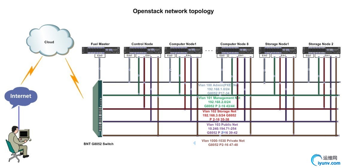

网络拓扑:

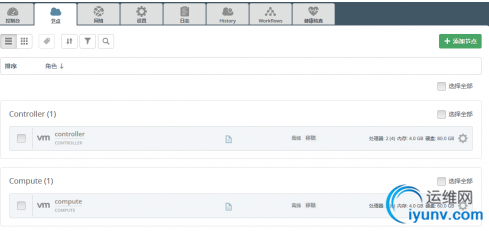

    进入fule主界面,添加新环境,基本全是默认,其他什么的不要选,省的麻烦。完成后,添加节点,只要controller\compute\storage(cinder)对应上就OK,如图

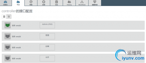

    都添加好后,修改网络接口配置,顺序都是PXE-管理-存储-公开-私有,如图

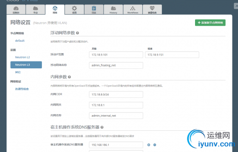

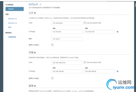

    网络配置请参考网络规划的情况配置,如图
    Neutron L2选项中,选择80-90,是我这几各网段的vlanid范围,其他选项中自己看着办。最后进行“连通性检查”,一般会出现各种错误,自己慢慢调试吧。
