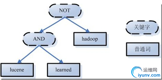

1、语法分析主要用来识别单词和关键词。如上面的例子,经过语法分析,得到单词有Lucene、learned、hadoop,关键词有and、not。
2、语法分析主要是根据查询语句的语法规则来形成一棵语法树。如果发现查询语句不满足语法规则,则会报错。如上面的例子则会形成如下的语法树:
    3、 语言处理同索引过程中的语言处理几乎相同
1.4.3. 搜索索引得到符合语法树的文档
此步骤有分为几个小步:
首先、在反向索引表中,分别查找出包含Lucene,learn,hadoop的文档链表;
         其次,对包含Lucene,learn的链表进行合并操作,得到即包含Lucene又包含learn的文档链表;
         然后,将此链表与hadoop的文档链表进行差集操作,去除包含hadoop的文档,从而得到既包含Lucene又包含learn而且不包含hadoop的文档链表。此文档链表就是我们要找的文档。

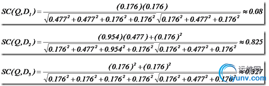

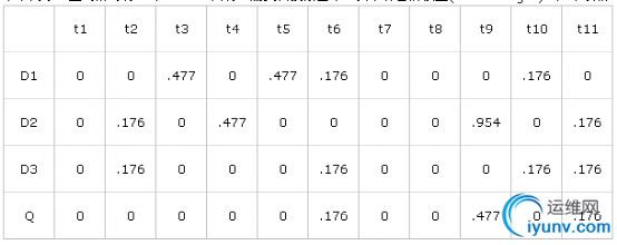

         举个例子,查询语句有11个词,共有三篇文档搜索出来,其中各自的权重,如下表:
         于是计算,三篇文档同查询语句的相关性打分分别为:
于是文档二相关性最高,先返回,其次是文档一,最后是文档三。

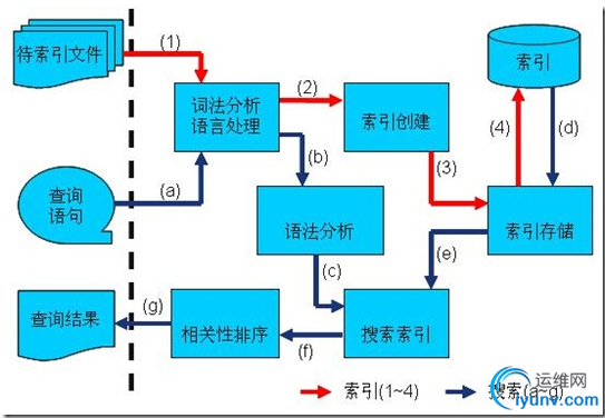

1.4.5.总结
在进入Lucene之前,对上述索引创建和搜索过程做一个总结,如下图:
索引过程:
1) 有一系列被索引文件
2)  索引文件经过语法分析和语言处理形成一系列词
3)  经过索引创建形成词典和反向索引表
4)  通过索引存储将索引写入磁盘
搜索过程:
1)用户输入查询语句
2)对查询语句经过语法分析和语言分析得到一系列词
3)通过语法分析得到一个查询树
4)通过索引存储将索引读入到内存
5)利用查询树搜索索引,从而得到么个词的文档链表,对文档链表进行交叉,并得到结果文档
6)将搜索到的结果文档对查询的相关性进行排序
7)返回查询结果给用户。

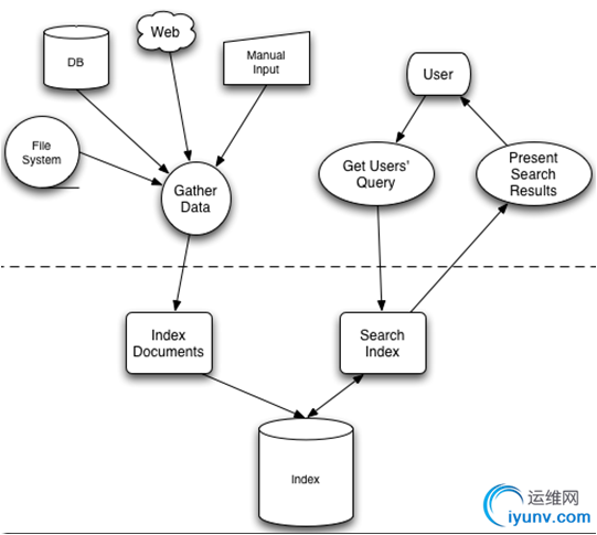

2.   Lucene的总体架构
Lucene总的来说是:一个高效的,可扩展的,全文检索库;全部用java实现,无需配置;及支持纯文本文件的索引和搜索;不负责有其他格式的文件抽取纯文本文件,或从网络中抓取文件的过程。
在Lucene in action中,Lucene的架构和过程如下图:
         Lucene的各组件为:
  • 被索引的文档用document对象表示;
  • IndexWrite通过函数adddocument将文档添加到索引中,实现创建索引的过程;
  • Lucene的索引是应用反向索引;
  • 当用户有请求时,query代表用户的查询语句;
  • Indexsearcher通过函数search搜索Lucene index。
  • IndexSearcher计算term weight和score并且将结果返回给用户;
  • 返回给用户的文档集合用topDocsCollector表示;

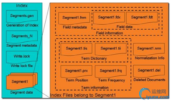

下图是Lucene生成的索引的一个实例:
DSC00015.png           Lucene的索引结构是有层次结构的,主要分为以下几个层次:
3.1.1.  索引(Index)
在Lucene中一个索引存放在一个文件夹中,如上图,同一个文件夹中的所有文件构成一个Lucene索引。
3.1.2.  段(Segment)
  • 一个索引可以包含多个段,段与段之间是独立的,添加新文档可以生成新的段,不同的段可以合并;
  • 如上图,具有相同前缀文件的属同一个段,图中共有两个段“_0”和“_1”;
  • Segments.gen和segments_5是段的元数据文件,即他们保存了段的属性信息;

3.5.  总体结构
图为Lucene索引文件的整体结构:
  • 属于整个索引(Index)的Segment.gen,segment_n,保存的是段(segment)的元数据信息,然后分为多个segment保存数据信息,同一个segment有相同的前缀文件名;
  • 对于每一个段,包含域信息,词信息,以及其他信息(标准化因子,删除文档);
  • 域信息也包括域的元数据信息,在fnm中,域的数据信息,在fdx,fdt中;
  • 词信息是反向信息,包括词典(tis,tii),文档号及词频率倒排表(frq),此位置倒排表(prx).
