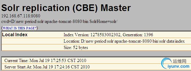

  可在控制台点击Replication查看复制页面后台控制页面,如下截图:
  Master Solr(8080): DSC0001.jpg

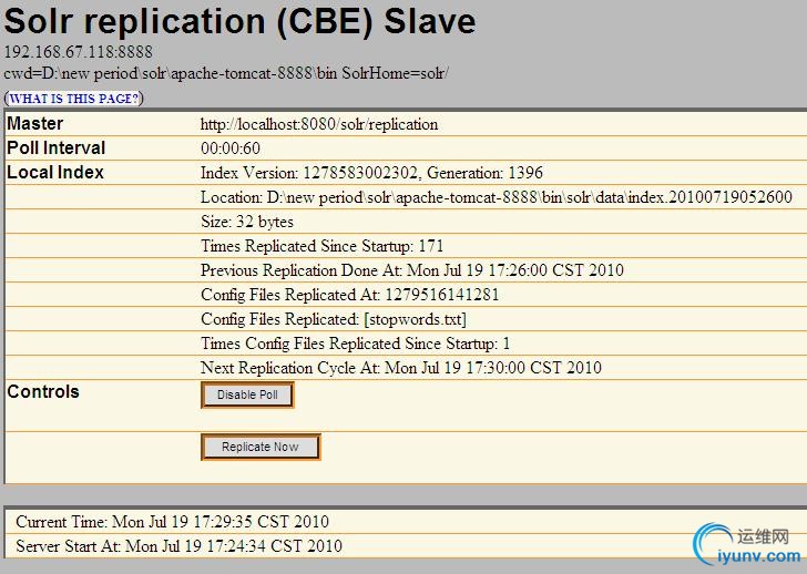

  Slave instances(8888,8983):
  如上图,可以通过上面所示Button控制索引的复制,如点击Replicate Now马上开始把Master上的索引复制到自己上,如果Disable Poll 值为disable时开启了自动复制功能,即当你Master上添加索引后马上复制到Slave上,可以单击该Button设他的值为enable;
