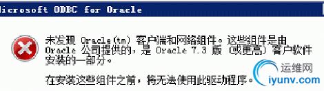

但既然怀疑到这了,尝试用了OraOleDb.Oracle.1,换了个错误 ,居然报tns-12514,看样子还是与环境变量有关。后面的故事比较无聊,纯属安装卸载,卸了ora92版本,重新安装oracle 10g client,依旧,卸载10g client装11g 依旧,32位都不行,要不试试64位,装上11g 64位,直接报驱动没启用:
有点病急乱投医了,好了,理理思路:

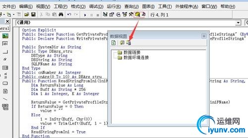

打开调式程序,再次数据链接属性:
终于成功了(可以放鞭炮了)。
