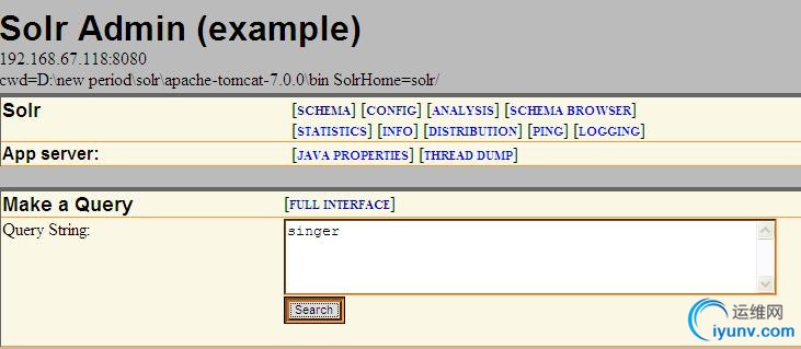

  接下来我们去看我们去Solr管理界面看运行结果如下图:
 点击查询可以看到如下结果:

  如上结果singer出现三次分别id号:103,104,105,当然可以验证删除,优化等,这里就简要带过,不过需要注意的是对Solr服务器昨晚处理后必须调运Commit方法进行提交,不然不会起作用;
