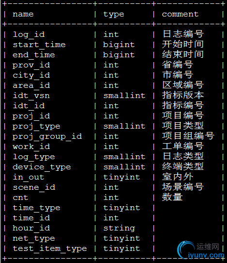

下面,我们设计一个表,通过该表中的数据,来将SQL查询与统计的语句,使用Solr查询的方式来与SQL查询对应。这个翻译的过程,是非常有趣的,你可以看到Solr一些很不错的功能。
用来示例的表结构设计,如图所示:

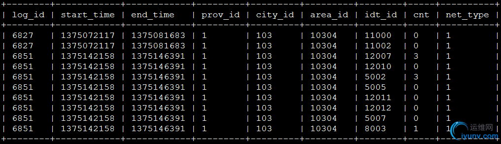

查询对比
条件组合查询
SQL查询语句:
  • SELECT log_id,start_time,end_time,prov_id,city_id,area_id,idt_id,cnt,net_type
  • FROM v_i_event
  • WHERE prov_id = 1 AND net_type = 1 AND area_id = 10304 AND time_type = 1 AND time_id >= 20130801 AND time_id <= 20130815
  • ORDER BY log_id LIMIT 10;
复制代码
查询结果,如图所示:
Solr查询URL:

对比上面结果,除了根据idt_id排序方式不同以外(Impala是升序,Solr是降序),其他是相同的。

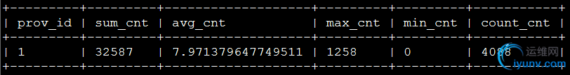

单个字段分组统计
SQL查询语句:
  • SELECT prov_id, SUM(cnt) AS sum_cnt, AVG(cnt) AS avg_cnt, MAX(cnt) AS max_cnt, MIN(cnt) AS min_cnt, COUNT(cnt) AS count_cnt
  • FROM v_i_event
  • GROUP BY prov_id;
复制代码
查询结果,如图所示:
Solr查询URL:
  • http://slave1:8888/solr-cloud/i_event/select?q=*:*&stats=true&stats.field=cnt&rows=0&indent=true
复制代码

对比查询结果,Solr提供了更多的统计项,如标准差(stddev)等,与SQL查询结果是一致的。

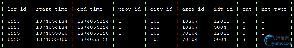

IN条件查询
SQL查询语句:
[cde lang="sql"]
FROM v_i_event
WHERE prov_id = 1 AND net_type = 1 ANDcity_id IN(106,103) AND idt_id IN(12011,5004,6051,6056,8002) AND time_type = 1AND time_id >= 20130801 AND time_id <= 20130815
ORDER BY log_id, start_time DESC LIMIT 10;
[/code]
查询结果,如图所示:
Solr查询URL:

对比查询结果,是一致的。

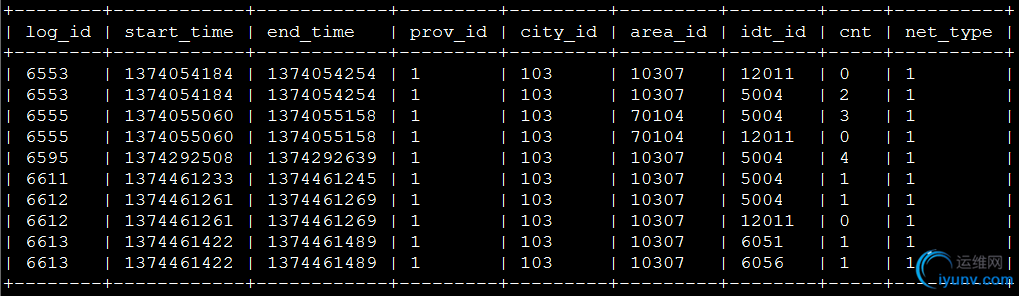

开区间范围条件查询
SQL查询语句:
SELECTlog_id,start_time,end_time,prov_id,city_id,area_id,idt_id,cnt,net_type
FROM v_i_event
WHERE net_type = 1 AND idt_idIN(12011,5004,6051,6056,8002) AND time_type = 1 AND start_time >= 1373598465AND end_time < 1374055254
ORDER BY log_id, start_time, idt_id DESCLIMIT 30;
查询结果,如图所示:
Solr查询URL:

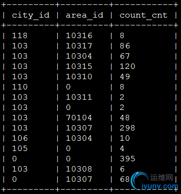

多个字段分组统计(只支持count函数)
SQL查询语句:
SELECT city_id, area_id, COUNT(cnt) AScount_cnt
FROM v_i_event
GROUP BY city_id, area_id;
查询结果,如图所示:
Solr查询URL:
  • http://slave1:8888/solr-cloud/i_event/select?q=*:*&facet=true&facet.pivot=city_id,area_id&fq=prov_id:1 AND net_type:1&rows=0&indent=true
复制代码
对比上面结果,Solr查询结果,需要从上面的各组中进行合并,得到最终的统计结果,结果和SQL结果是一致的。

  •                         </lst>
  •                         <lst>
  •                             <str name="field">area_id</str>
  •                             <int name="value">10315</int>
  •                             <int name="count">120</int>
  •                         </lst>
  •                         <lst>
  •                             <int name="value">10317</int>
  •                             <int name="count">86</int>
  •                         </lst>
  •                         <lst>
  •                             <int name="value">10304</int>
  •                             <int name="count">67</int>
  •                         </lst>
  •                         <lst>
  •                             <int name="value">10310</int>
  •                             <int name="count">49</int>
  •                         </lst>
  •                         <lst>
  •                             <int name="value">70104</int>
  •                             <int name="count">48</int>
  •                         </lst>
  •                         <lst>
  •                             <int name="value">10308</int>
  •                             <int name="count">6</int>
  •                         </lst>
  •                         <lst>
  •                             <int name="value">0</int>
  •                             <int name="count">2</int>
  •                         </lst>
  •                         <lst>
  •                             <int name="value">10311</int>
  •                         </lst>
  •                     </arr>
  •                 </lst>
  •                 <lst>
  •                     <str name="field">city_id</str>
  •                     <int name="count">463</int>
  •                     <arr name="pivot">
  • <lst>
  •                             <int name="count">395</int>
  •                         </lst>
  •                         <lst>
  •                             <int name="value">10307</int>
  •                             <int name="count">68</int>
复制代码
多个字段联合分组统计(支持count、sum、max、min等函数)
SQL查询语句:
SELECT city_id, area_id, SUM(cnt) ASsum_cnt, AVG(cnt) AS avg_cnt, MAX(cnt) AS max_cnt, MIN(cnt) AS min_cnt,COUNT(cnt) AS count_cnt
FROM v_i_event
查询结果,如图所示:
Solr目前不能简单的支持这种查询,如果想要满足这种查询统计,需要在schema的设计上,将一个字段设置为多 值,然后通过多个值进行分组统计。如果应用中查询统计分析的模式比较固定,预先知道哪些字段会用于联合分组统计,完全可以在设计的时候,考虑设置多值字段 来满足这种需求。
