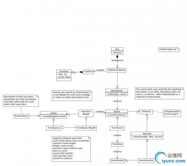

计算这个评分涉及到几个核心的类/接口:Similarity、Query、Weight、Scorer、Searcher,由它们或其子类来完成评分的计算。先来看下它们的类图:
DSC0000.jpg lucene search score uml, 点击放大
搜索中,评分的过程:
  • 创建一个查询对象 Query,传给 Searcher,具体来讲可能是 IndexSearcher。
  • Searcher 根据 Query 创建一个对应的 Weight(是 Query 的内部特征表示),接着 Weight 会创建对应的 Scorer。
  • Searcher 会创建 Hitcollector 并传到 Scorer,scorer 找到匹配的文档并计算评分,最后写到 Hitcollector 中。
Query、Weight、Scorer 三都关系十分密切,尤其是 Query 和 Weight。Weight 是计算查询权重和创建 Scorer 的。Query 为了可以重用把内部的特征抽象为 Weight,由子类去完成一些相关评分的计算。
任何 Searcher 依赖的状态都存储在 Weight 实现中,而不是在Query 中,这样可以重用 Query。
Weight 的生命周期(被使用):
  • Weight 由顶层的 Query 创建。Query.createWeight(Searcher),创建的 Weight 给 Searcher 去使用。
  • 当用 Similarity.queryNorm(float) 来计算查询标准化因子(query normalization)的时候,Weight.sumOfSquaredWeights() 会被调用。
  • 查询标准化因子(query normalization)会传给 Weight.normalize(float)计算,这个时候权重(weighting)计算完成。
  • 创建一个 Scorer。
