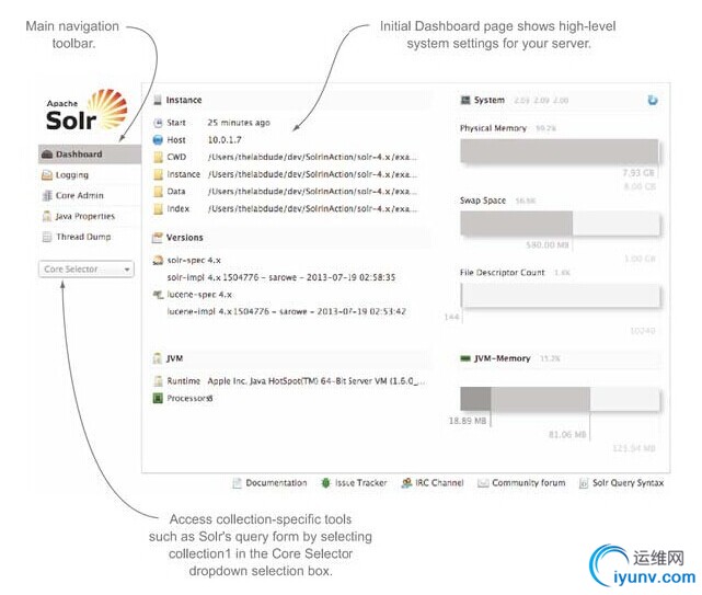

这是如此简单,你可能想知道什么是完成。很显然,你现在有一个版本的运行Solr 4.7在您的计算机上。您可以验证Solr开始正确引导你的web浏览器的Solr管理页面http://localhost:8983 / solr。图2.2是一个Solr管理控制台的截图;请花点时间来熟悉的布局和导航工具控制台。
2.2Solr 4.7管理控制台,它提供了一个丰富的处理你的新工具Solr实例。单击链接访问更多的工具,包括查询表单

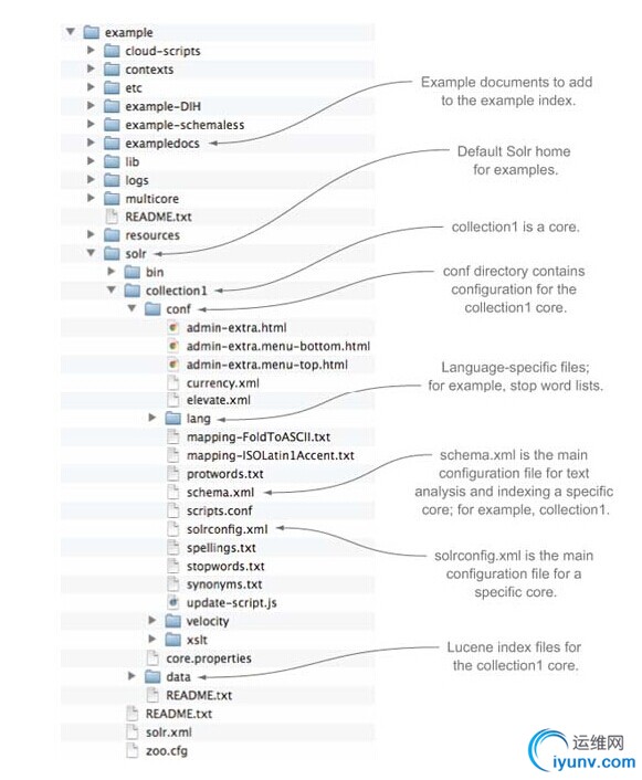

现在,重要的是理解,每个Solr服务器都有且只有一个Solr主目录包含所有内核core。全局范围的Java系统属性solr.solr.home 设置本地的Solrhome目录的位置。图2.4显示了一个目录清单默认Solrhome ,Solr,例子服务器。
2.4。目录列表默认Solr Solr的主目录的例子。它包含一个核心叫collection1,包括中配置solr.xmlcollection1目录包括对应于核心命名collection。包括Lucene索引,包含core-specific配置文件和一个事务日志。
我们在第四章将了解更多关于Solr的主要核心配置文件,命名为solrconfig.xml,。此外,schema.xml是主要的配置文件管理索引结构文档和查询的文本分析,您将学习schema.xml在第5章。现在,扫描图2.4,这样你对solrhome结构有一个基本结构的认识。
