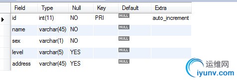

       假设目标表的结构如下所示:
       可以这样来配置的schema.xml :

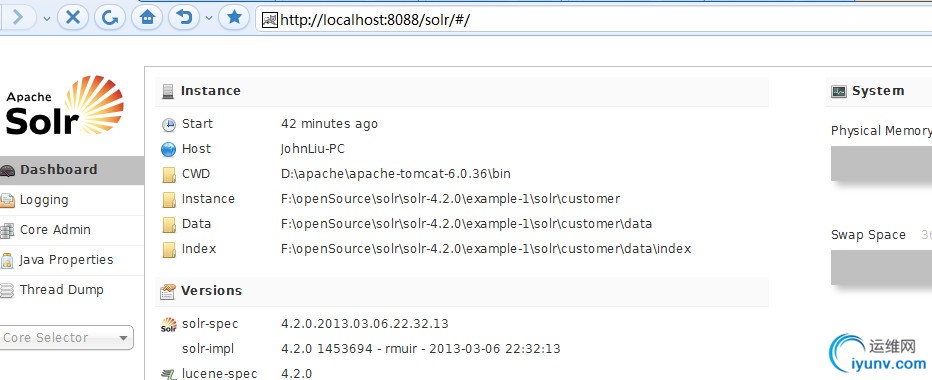

   4. 运行服务
      DOS环境下,进入到Tomcat的bin目录下,输入命令:startup.bat
      接着道浏览器中具体的路径,得到如下结果证明配置基本正确。
       最后,导入数据库中的数据,即根据数据库表中的数据建立索引。
          直接在浏览器中输入:http://localhost:8088/solr/customer/dev/dataimport?command=full-import。
      到控制太查看具体的结果,有如下结果证明配置成功。
