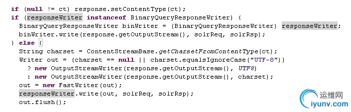

  最后在自己最不认为是问题的代码块中添加了一个时间检查,如下:
  就从表面上来说,这段代码是所有的搜索操作都完成后,需要把搜索的结果 solrRsp 写到网络并回传到机器A的前端去,但这个时间耗用的时间与响应时间非常吻合,看来时间就是耗用在这个了,而且一个偶尔的发现,如果把solr 参数 rows=0 的时候,发现所有的响应时间非常短,都在几毫秒完成了。但就算 rows=1 也好,响应时间都有几十毫秒,这里我突然间意识到,在里面,肯定还有读写硬盘的操作并非仅仅是把结果写回网络中。

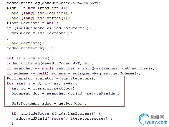

  最后深入看代码后,发现了,其实 solrRsp 只拿到 docId, 具体的文档的内容,还需要通过 docId 从硬盘中读回来。正正就是这段时间损耗了,因为 QTime 在这之前已经结束了,并没有算上这一部分时间,导致了误解了 QTime 的与网络响应时间之前的关系。以 BinaryResponseWriter 为例子,时间都用在以下的代码里面的
  因为群集中的索引比较大,一份索引约20G左右,这机器总有4份,约80G左右这时读取索引的内容反而成了瓶颈了。
