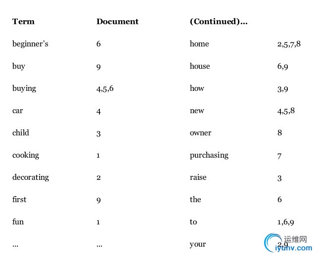

基本了解的术语中,短语,和布尔查询,我们现在可以深入到底如何能够使用Solr的内部Lucene反向索引匹配的文件。记得书的索引表3.5,这是的一部分复制在表3.6
3.6。书名的集合反向索引术语
如果客户现在传入查询是new home,Solr究竟是如何能够找到文档匹配查询,因为前面的反向索引?
答案是,查询的new hometwo terms查询(有一个默认的操作符new home之间,记得吗?)。这样,这两个条件必须单独抬起头在Lucene索引:
Term
Document
Home
2,5,7,8
new
4,5,8

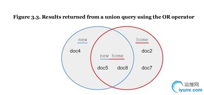

  一旦找到匹配的文档列表为每个术语,Lucene将执行操作到达一个适当的最终的结果集相匹配的查询。假设默认操作符是一个OR ,这个查询将导致一个结果集的联盟而言,在维恩图如图3.3

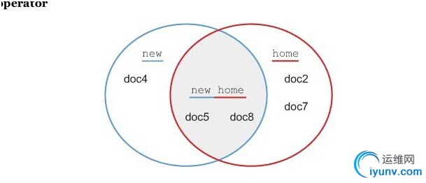

同样,如果查询newhome或者默认操作符被设置为AND,然后结果方面都将被计算5只返回一个结果集的文档和文档,如图3.4所示。
