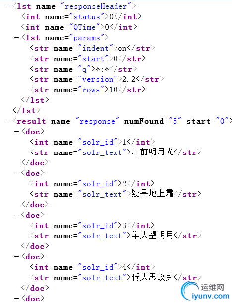

  回到http://localhost:8983/solr-example/admin/之后什么都不要做,保持查询框中的内容是*:*,直接点击search,看到打出来如下的内容,你就开心吧,全量索引建立完成。
