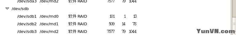

点击“RAID”按钮,选择“创建软件RAID分区”,“确定”进行一步。在“允许的驱动器”中只选择“sda”,大小100M即可,之后点击确定。重复之前的步骤,在“允许的驱动器”中只选择”sdb”,其它的与之前的操作相同。如图:

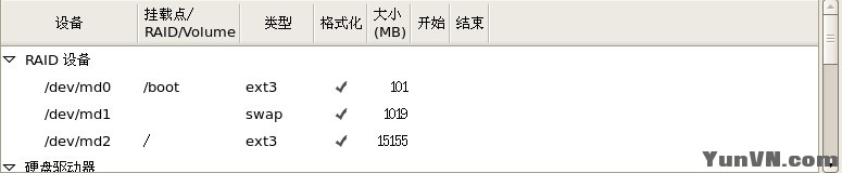

最终状态如下:

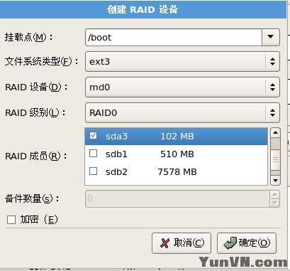

点击“RAID”,选择“创建RAID设备”,点击“确定”。挂载点选择“/boot”,文件系统类型“ext3”,raid设备“md0”,raid级别“RAID1”,RAID成员选择“sda1和sdb1”(可以根据大小判断是刚才创建的boot)。点击“确定”完成boot raid设备的创建。

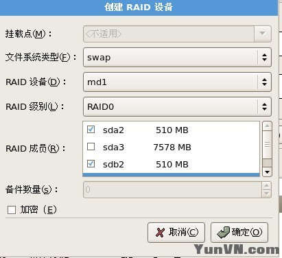

3.2 swap raid设备
点击“RAID”,选择“创建RAID设备”,点击“确定”。文件系统类型“swap”,raid设备“md1”,raid级别“RAID0或RAID1”,RAID成员选择“sda2和sdb2”(可以根据大小判断是刚才创建的swap)。点击“确定”完成swap raid设备的创建。

此时就创建好了RAID,最终状态如下:
