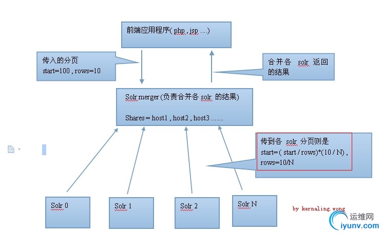

  当 solr 集群采用了 merger 的合并方式后,会把各台 solr 的结果合并到最终结果并输出,如下图所示:
  这种是非常常规的做法,我想各路大神也早明白大概的情况了,那我也不多说了

  1,调整从 merger 传递到各 solr 的分页调整(如下图所示),注意红色框的东西,因为merger 合并时把前 n 页的数据都会拿出来并进行合并,所以我这里调整了一下,比如, solr 的数量是 6 ,前端需要 start=100,rows=10 则从merger 发布到各solr 的分页则变成 rows / 6  = 10 / 6 =  1.6 ,取为 2 ,则传给每一台 solr 的分页参数是 start= (100 / 10 ) * 2 , rows = 2 , 则从 merger 传到各 solr 的 rows 是 2 , start 是 20 . 那 merger 从每一台 solr 拿到的结果其实只有 2 个,merger 拿到的总数据是 2 X 6 = 12 个了,merger 只需要把这些结果合并起来不用参与任何的排序。
