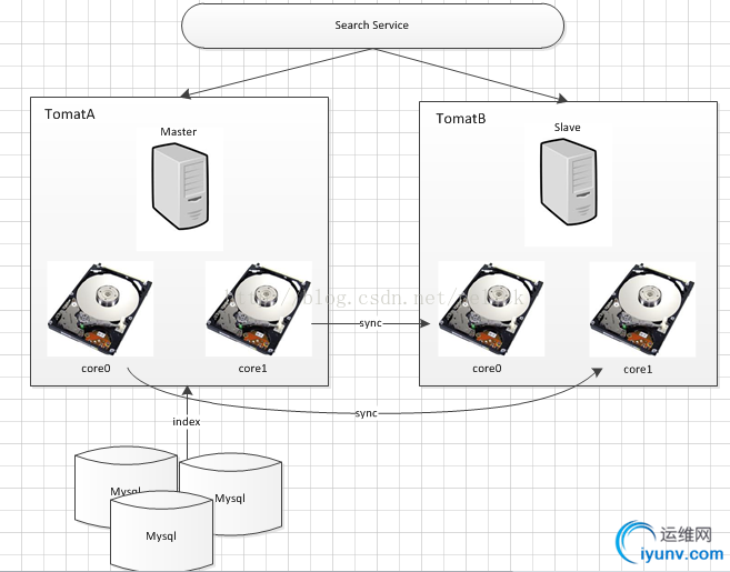

</requestHandler>其中pollInterval是发出同步请求的间隔时间,上述配置为每20s会去sync一次。后面的http参数都是默认值。对slave和master来说,主要的配置不同就在这个handler里,其他部分可以一致。我的solr主从比较简单,大致如下。
  如果对solr的搜索还有分片和负载均衡的要求,可以参考下solr4.0之后支持的SolrCloud,适合 high scale, fault tolerant, distributed indexing and search capabilities。我没有选择SolrCloud,主要原因是数据量也不是很大,不需要分片。本来想参考SolrCloud,看能不能为请求的负载均衡提供些什么优势,后来还是放弃了,负载这块在solrj的搜索服务里简单做了下轮训。网上看到也有人用Nginx为多个Tomcat容器做负载均衡,不过这个出发点和架构上的层次又有些不一样。

  Solr Server服务架构
  结合Solr更新、主从和内部的一些主要模块,画了一个服务架构图如下。
