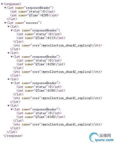

     再次访问地址
http://199.155.122.32:8080/solr/admin/collections?action=CREATE&name=mycollection&numShards=2&replicationFactor=2&maxShardsPerNode=3
     返回结果如下:
     在Solr web界面上查看cloud的graph结果如下:
    至止solrcloud搭建成功,不枉我费了近一下午。
