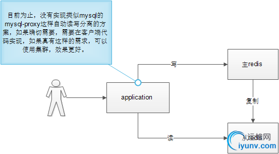

a)、读写分离简要图示:
适用场景:适用于数据量不是非常大,单机的数据复制到相同的多台服务器,多台的服务器数据相同,从而达到读写分离,负债均衡的作用。事实上,稍微性能强悍点的物理单机,足以应对大部分的系统了,我们需要做的要主从备份,防止数据意外丢失。
缺点:有可能从服务器的数据会稍微延迟于主redis。

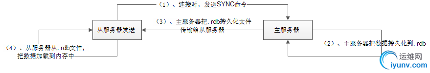

(1)、当你建立一个从服务器,连接时就会发送一个SYNC命令。不管是第一次连接上还是重连接上。 然后主服务器开始在后台保存,并且开始缓冲所有新收到的会修改数据集的命令。当后台保存完成以后,主服务器传输数据库文件给从服务器,从服务器将其保存到磁盘上,然后加载到内存中。然后主服务器开始发送缓冲的命令给从服务器。这是通过命令流完成的,和Redis的协议是一样的格式。
  (2)、当主从链路由于某些原因断开时,从服务器可以自动重连。如果主服务器收到多个并发的从服务器的同步请求,只会执行一个后台保存来服务所有从服务器。
    当主服务器和从服务器断开后重连上,总是执行一次完整重同步(full resynchronization)。然而,从Redis 2.8以后,可以选择执行部分重同步(partial resynchronization)。
(3)、从Redis 2.8开始,在复制链接断开后,主服务器和从服务器通常可以继续复制过程,而不需要一次完整的重同步。     这是通过在主服务器上创建一个复制流的内存缓冲区(in-memory backlog)实现的。主服务器和所有从服务器都记录一个复制偏移量(offset)和一个主服务器运行ID(run id),当链接断掉时,从服务器会重连接,并且请求主服务器继续复制。假设主服务器的运行ID还是一样的,并且指定的偏移量在复制缓冲区中可用,复制会从中断的点继续。如果这两个条件之一不满足,将会执行完整重同步(2.8版之前的正常行为)。
新的部分重同步特性使用的是内部PSYNC命令,老的实现采用的是SYNC命令。注意,Redis 2.8的从服务器可以检测主服务器是否不支持PSYNC,然后使用SYNC代替。
复制原理简图:
