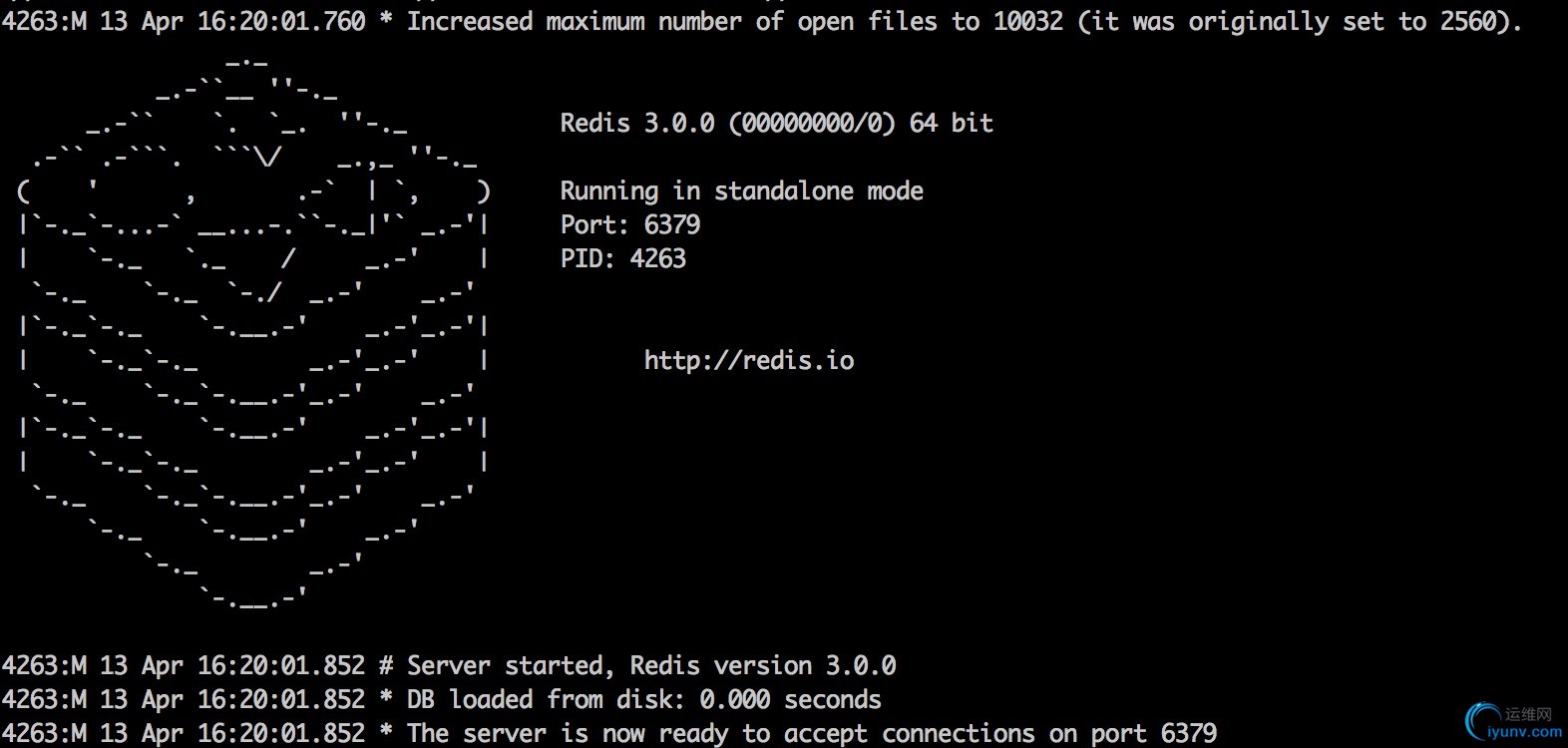

$ redis-server redis.conf
    这是在当前目录执行了,后面要对应你conf 的位置,执行之后你可以看到:
