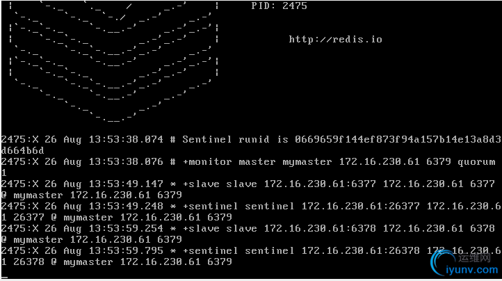

  [size=1.1em] 启动后,可以看到三个sentinel的界面如下,由日志中可以看到6379、6378和6377已经被sentinel监视了。

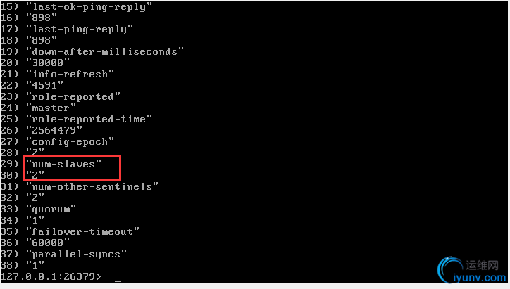

  [size=1.1em]  使用redis-cli连到sentinel端口查看当前的master-slave信息。
  [size=1.1em]  查看整个master-slave:
# ./redis-cli -p 26377
127.0.0.1:26377> sentinel master mymaster

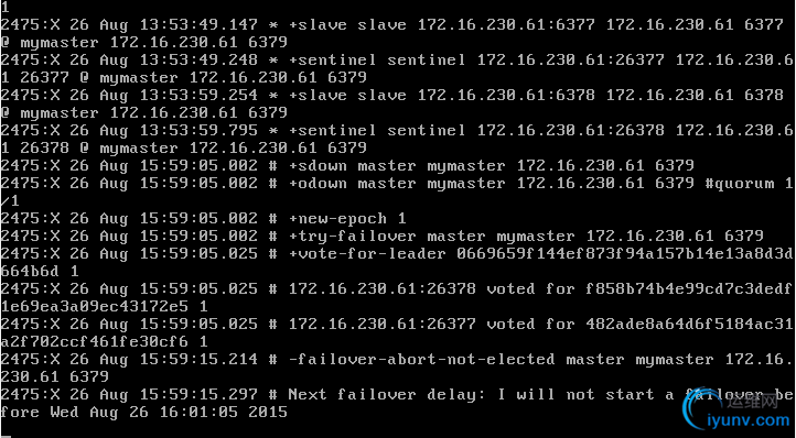

  [size=1.1em]通过控制台停止6379,./redis-cli -p 6379 shutdown , 由sentinel控制台可以看到打出了failover的时间点。
