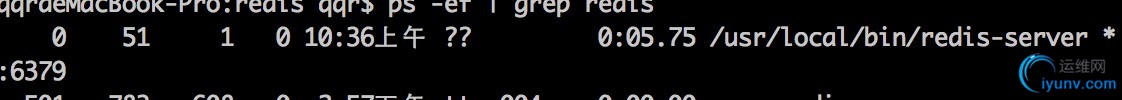

  1.配置很简单,我这里配置的单机的,用端口区分。先打开先前的配置
