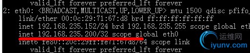

在master上执行 ip a
虚拟IP已经绑定了
在master上执行service redis stop 查看slave
看到了吧秒级切换。
