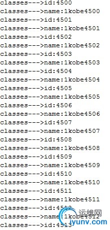

上述两种的共同的缺陷:不能保证高并发(我启动超过70个线程就开始有异常抛出,因此需要使用JedisPoolJedisPoolConfig实例,进行池化,否则难以支持大数据量的高并发)、大数据量的稳定性。
Jredis以及jedis的下载地址
jredis下载地址:http://code.google.com/p/jredis/
jedis下载地址:https://github.com/xetorthio/jedis/downloads
图片中是我开启70个线程进行取值的截图:

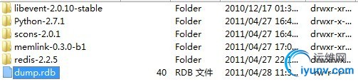

客户端执行:save命令,如下图:
服务器端显示如下图:
保存到硬盘中的文件为:
打开该文件后,可以查看相应保存的信息。
