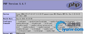

四、创建测试php文件
创建php文件
在/usr/local/nginx/html下创建index.php文件,输入如下内容
    echo phpinfo();?>
五、启动服务
启动php-fpm和nginx
/usr/local/php/sbin/php-fpm
#手动打补丁的启动方式/usr/local/php/sbin/php-fpm startsudo /usr/local/nginx/nginx
php-fpm关闭重启见文章结尾
六、浏览器访问
访问http://你的服务器ip/index.php,皆可以见到php信息了。
