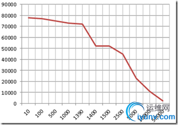

1. 1单实例测试
1. Value大小:10Byte~1390Byte
处理速度: 7.5 w/s,速度受单线程处理能力限制
2. Value 大小:1400 左右
处理速度突降到5w/s 样子,网卡未能跑满;由于请求包大于MTU造成TCP分包,服务端中断处理请求加倍,造成业务急剧下降。
3. Value大小:>1.5 k
1000M网卡跑满,速度受网卡速度限制
处理速度与包大小大概关系如下:

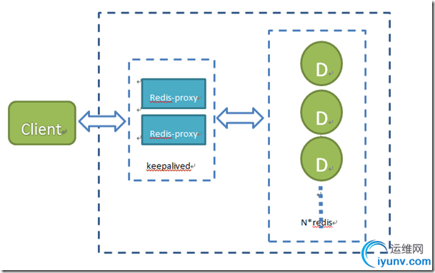

6. 使用Twemproxy 实现集群方案
一个由twitter开源的c版本proxy,同时支持memcached和redis,目前最新版本为:0.2.4,持续开发中;https://github.com/twitter/twemproxy.twitter用它主要减少前端与缓存服务间网络连接数。
特点:快、轻量级、减少后端Cache Server连接数、易配置、支持ketama、modula、random、常用hash 分片算法。
这里使用keepalived实现高可用主备方案,解决proxy单点问题;
优点:
1. 对于客户端而言,redis集群是透明的,客户端简单,遍于动态扩容
2. Proxy为单点、处理一致性hash时,集群节点可用性检测不存在脑裂问题
3. 高性能,CPU密集型,而redis节点集群多CPU资源冗余,可部署在redis节点集群上,不需要额外设备
