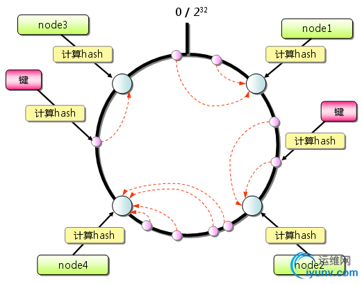

  • 增加Proxy层,由Proxy实现一致性哈希算法(支持:KETAMA/取模/随机)
数据分片算法:
采用一致性哈希算法,以KETAMA为例:

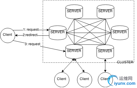

1.2 Redis Cluster
  • 无中心自组织的结构
  • 各节点维护Key->Server的映射关系
  • Client可以向任意节点发起请求,节点不会转发请求,只是重定向Client
  • 如果在Client第一次请求和重定向请求之间,Cluster拓扑发生改变,则第二次重定向请求将被再次重定向,直到找到正确的Server为止

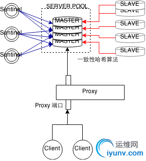

Twemproxy引入主备复制后的架构更新为:
开启主备复制后的Redis Cluster的架构更新为下图,Client可以向任意节点发起请求,无论是Master节点还是Slave节点。

使用Twemproxy时可以引入Redis Sentinel来进行故障检测。引入Redis Sentinel后Twemproxy的架构更新为:
  • 每个Sentinel节点可以监控一个或多个Master节点,及其所有Slave节点
