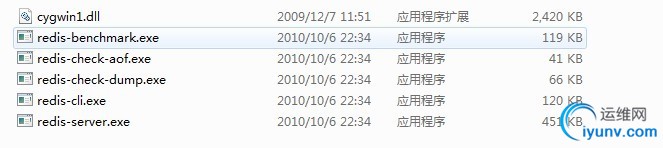

Redis安装文件解压后,有以下几个文件。见下图
  redis-server.exe:服务程序
  redis-check-dump.exe:本地数据库检查
redis-check-aof.exe:更新日志检查
redis-benchmark.exe:性能测试,用以模拟同时由N个客户端发送M个 SETs/GETs 查询 (类似于 Apache 的ab 工具).

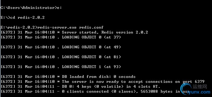

启动redis:
输入命令:redis-server.exe redis.conf
启动后如下图所示:
  启动cmd窗口要一直开着,关闭后则Redis服务关闭。
