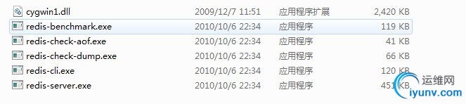

可以在Windows下进行安装
Redis安装文件解压后,有以下几个文件。见下图
redis-server.exe:服务程序
redis-check-dump.exe:本地数据库检查
redis-check-aof.exe:更新日志检查
redis-benchmark.exe:性能测试,用以模拟同时由N个客户端发送M个 SETs/GETs 查询 (类似于 Apache 的ab 工具).
在解压好redis的安装文件到E:\根目录后,还需要在redis根目录增加一个redis的配置文件redis.conf,文件具体内容附件中有,不过这里我仍然把配置文件的内容贴上来:

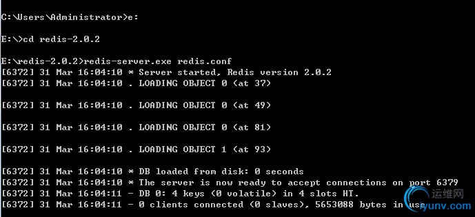

启动redis:
输入命令:redis-server.exe redis.conf
启动后如下图所示:
启动cmd窗口要一直开着,关闭后则Redis服务关闭。

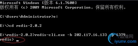

这时服务开启着,另外开一个窗口进行,设置客户端:
输入命令:redis-cli.exe -h 202.117.16.133 -p 6379
输入后如下图所示:
