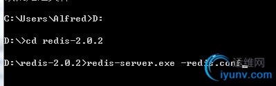

  4 在命令行下启动服务
  启动成功后显示(此窗口会一直滚动,不要关闭,否则redis就停止了)
