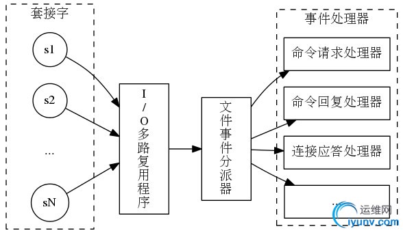

     b, 处理文件事件的流程图
  IO多路复用函数监听多个套接字,当套接字上注册的套接字注册的事件类型触发时,会将其放入队列中,顺序进行处理。处理时根据套接字上的事件类型调用关联的事件处理器。这里注意,如果一个套接字即可读又可写,则先处理读再处理写。
    c, 文件事件的几种事件处理器
  连接应答处理器,是与监听服务套接字的读事件进行关联的,当有新的客户端发起连接时(connect),连接应答处理器会accept并返回客户端套接字,创建客户端状态,添加到redis client链表,该结构维护了客户端的各种信息(具体之后讲)。并将读事件与客户端套接字进行关联。
  命令请求处理器,是与客户端套接字的读事件进行关联,读取客户端发送来的命令并放入clientdata中的输入缓冲区,在进行协议解析并调用对应的命令处理..。.
  命令回复处理器,是与客户端套接字的写事件进行关联,当命令请求后需要向客户端发送数据时,注册该事件,当客户端返回可以写入时,则事件触发,将数据写入。这里需要注意,因为redis是单线程的,因此当数据量超过一个阀值时,会重新注册并返回,避免阻塞过长时间,下次触发再发送。
