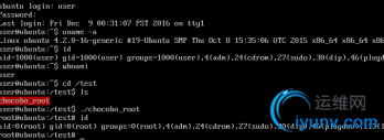

使用POC验证漏洞uname -a            查看系统内核版本
id                  查看用户属性
测试
