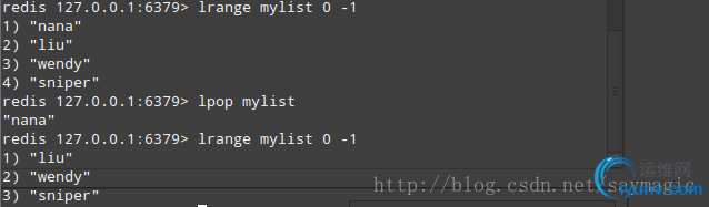

  4.lpop key
加入版本1.0.0。
时间复杂度:O(1)。
移除并且返回key对应的 list 的第一个元素。
返回值
批量回复: 返回第一个元素的值,或者当key不存在时返回nil

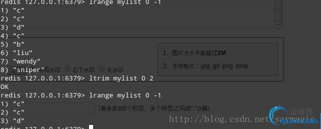

  7.ltrim key start end
加入版本1.0.0。
时间复杂度:O(N) 这里的N是该操作中要被移除掉的元素个数。
修剪(trim)一个已存在的 list,这样 list 就会只包含指定范围的指定元素。startstop都是由0开始计数的,
这里的0是列表里的第一个元素(表头),1是第二个元素,以此类推。
例如:LTRIM foobar 0 2将会对存储在foobar的列表进行修剪,只保留列表里的前3个元素。
startend也可以用负数来表示与表尾的偏移量,比如-1表示列表里的最后一个元素,-2表示倒数第二个,等等。
超过范围的下标并不会产生错误:如果start超过列表尾部,或者start
> end
,结果会是列表变成空表(即该 key 会被移除)。 如果end超过列表尾部,Redis 会将其当作列表的最后一个元素。
LTRIM的一个常见用法是和LPUSH/RPUSH一起使用。
例如:
LPUSH mylist someelement
LTRIM mylist 0 99
这一对命令会将一个新的元素 push 进列表里,并保证该列表不会增长到超过100个元素。这个是很有用的,比如当用 Redis 来存储日志。 需要特别注意的是,当用这种方式来使用LTRIM的时候,操作的复杂度是O(1),
因为平均情况下,每次只有一个元素会被移除。
返回值
状态回复

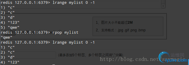

  9.rpop key
加入版本1.0.0。
时间复杂度:O(1)。
移除并返回存于key的 list 的最后一个元素。
返回值
批量回复: 最后一个元素的值,或者当key不存在的时候返回nil

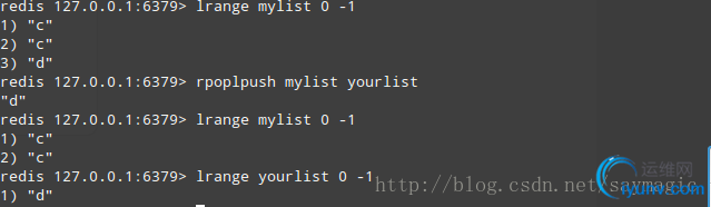

  10.rpoplpush key1 key2
加入版本1.2.0。
时间复杂度:O(1)。
Atomically returns and removes the last element (tail) of the list stored atsource, and pushes the
element at the first element (head) of the list stored atdestination.
For example: considersourceholding the lista,b,c,
anddestinationholding the listx,y,z.
ExecutingRPOPLPUSHresults insourceholdinga,banddestinationholdingc,x,y,z.
Ifsourcedoes not exist, the valuenilis
returned and no operation is performed. Ifsourceanddestinationare
the same, the operation is equivalent to removing the last element from the list and pushing it as first element of the list, so it can be considered as a list rotation command.
Return value
Bulk reply: the element being popped and pushed.

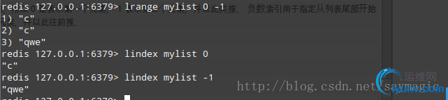

12.lindex key index
加入版本1.0.0。
时间复杂度:O(N),此处N是通过下标遍历到要找的元素所经过元素个数。也就是说要询问list里的第一个或者最后一个元素的复杂度是O(1)。
返回列表里的元素的索引index存储在key里面。
下标是从0开始索引的,所以0是表示第一个元素,1表示第二个元素,并以此类推。
负数索引用于指定从列表尾部开始索引的元素。在这种方法下,-1表示最后一个元素,-2表示倒数第二个元素,并以此往前推。
key位置的值不是一个列表的时候,会返回一个error。
返回值
批量回复:请求的对应元素,或者当index超过范围的时候返回nil
