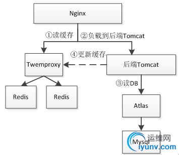

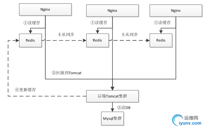

3、Nginx+Lua+Local Redis+Mysql集群架构
  首先Nginx通过Lua读取本机Redis缓存,如果不命中才回源到后端Tomcat集群;后端Tomcat集群再读取Mysql数据库。 Redis都是安装到和Nginx同一台服务器,Nginx直接读本机可以减少网络延时。Redis通过主从方式同步数据,Redis主从一般采用树的方 式实现:
在叶子节点可以做AOF持久化,保证在主Redis挂时能进行恢复;此处假设对Redis很依赖的话,可以考 虑多主Redis架构,而不是单主,来防止单主挂了时数据的不一致和击穿到后端Tomcat集群。这种架构的缺点就是要求Redis实例数据量较小,如果 单机内存不足以存储这么多数据,当然也可以通过如尾号为1的在A服务器,尾号为2的在B服务器这种方式实现;缺点也很明显,运维复杂、扩展性差。

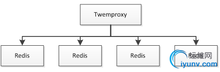

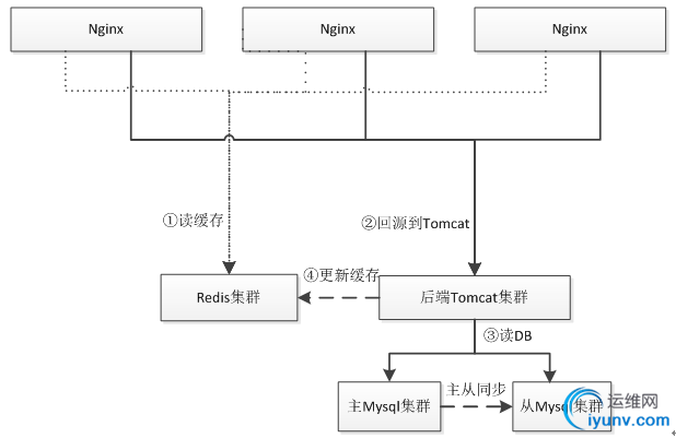

  4、Nginx+Lua+ Redis集群+Mysql集群架构
  和之前架构不同的点是此时我们使用一致性Hash算法实现Redis集群而不是读本机Redis,保证其中一台挂了,只有很少的数据会丢失,防止击 穿到数据库。Redis集群分片可以使用Twemproxy;如果 Tomcat实例很多的话,此时就要考虑Redis和Mysql链接数问题,因为大部分Redis/Mysql客户端都是通过连接池实现,此时的链接数会 成为瓶颈。一般方法是通过中间件来减少链接数。
Twemproxy与Redis之间通过单链接交互,并Twemproxy实现分片逻辑;这样我们可以水平扩展更多的Twemproxy来增加链接数。
  此时的问题就是Twemproxy实例众多,应用维护配置困难;此时就需要在之上做负载均衡,比如通过LVS/HAProxy实现VIP(虚拟IP),可以做到切换对应用透明、故障自动转移;还可以通过实现内网DNS来做其负载均衡。
