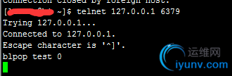

四、列表阻塞命令:blpop、brpop、brpoplpush
这命令可能用的比较少,就是当列表有元素时就pop,没有就阻塞客户端,直到timeout。下面来试试看:
停在这里不动了,阻塞了!
不管你再输入什么命令,客户端都没有反应,哪怕你直接ctrl+c。
那我再开一个客户端,往test里lpush一个数据,lpush test 1,再回看阻塞的客户端
返回了值,并且阻塞解除了。
