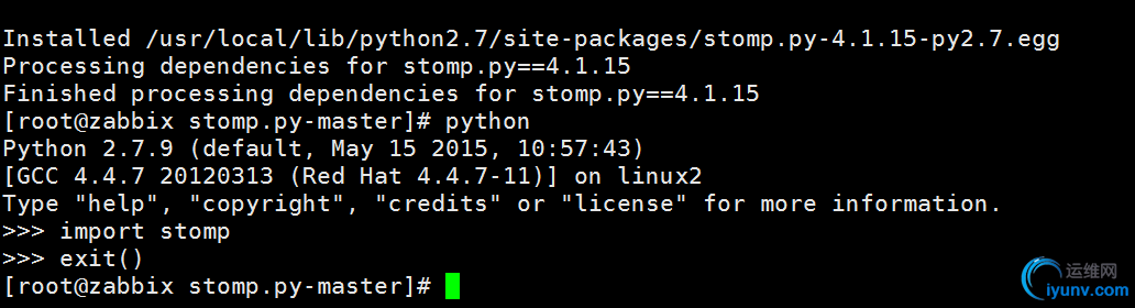

首先这个stomp是需要我们手动安装的,他的下载地址是https://github.com/jasonrbriggs/stomp.py,选择"clone or download",然后把整个压缩文件传递到linux服务器里,解压缩之后,在stomp文件夹里使用# python setup.py install,然后就看见如下文字可以证明stomp已经安装成功了:

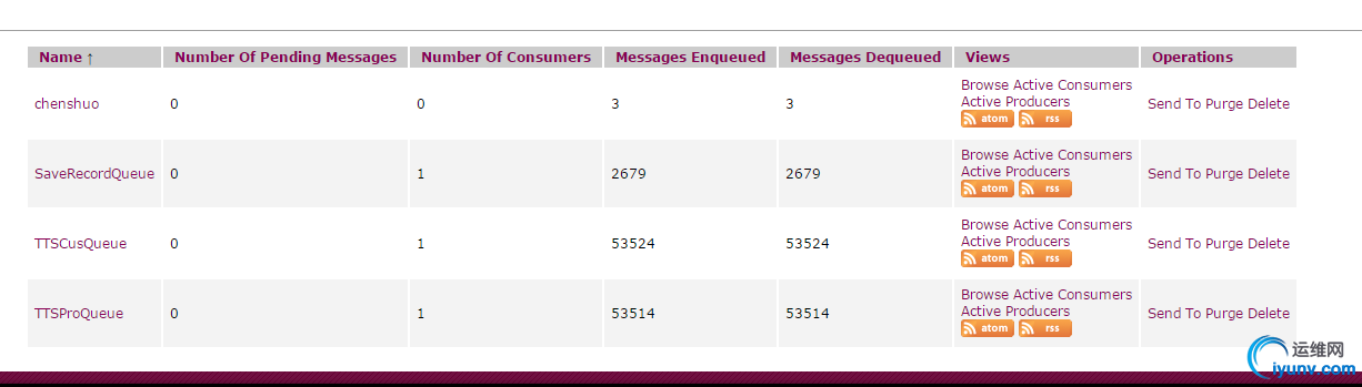

在这个脚本里,我们把mq的内网地址作为连接地址,因为这样做很安全,其次我们建立一个叫“chenshuo”的队列,这个队列里传输一个消息,消息的内容就是
hello,this is my test message!
启动一下这个脚本,我们看一下linux端的效果。
再看一下web界面:
可见已经生成了chenshuo这个队列,而且入列和出列的消息数是3个(因为我之前传递了两个做实验),上面这个脚本是成功的。
