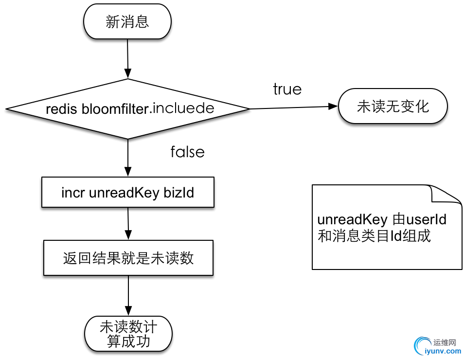

三、基于redis的bloomfilter的消息去重方案
     从方案一到方案二,我们一直想解决的就是如何用最小的内存来判断一个消息bizId是不是新的bizId,即一个消息bizId是不是已经存在了。以最小的内存来实现判断操作,很容易就联想到bloomfilter。但是在这个场景,我们不能简单地使用bloomfilter,先来计算一下“最直接”地使用bloomfilter需要多大的内存:bloomfilter的所占用的内存由bitSize决定,而根据公式:
                   bitSize =  (int) Math.ceil(maxKey * (Math.log(errorRate) / Math.log(0.6185)));
     我们为每个用户的每个消息类型创建一个bloomfilter,以500万用户,每个用户订阅了10个消息类型,那么这个用于去重的bloomfilter所占用的内存总量是:
         totalMemory(G) = 5000000*10*Math.ceil(maxKey * (Math.log(errorRate) / Math.log(0.6185)))
     这个totalMemory的大小就取决于maxKey和errorRate,保证errorRate不变的前提下,bloomfilter 的maxKey越大,bloomfilter所需要的内存也就越大。那我们估算一下使用bloomfilter,需要多少内存。
以商品消息和交易小为例,不同的卖家,7天内的消息数从几个到几万个不等。最小的是7天只有几条消息,最多的7天内有7万多条。就算取个1000的评价值,这5000w个bloomfilter的内存消耗也在上百G,这明显行不通。
     但是,tpn的消息未读数还有一个业务特点就是,当一个用户的某个消息类型的未读数已经超99了,就不再显示具体的数字,而是显示成99+,同时一个用户的消息未读数超过了99,那么其实他自己对消息未读数的敏感性也不高了,即就算有一条消息不是新消息,但是仍然给未读数+1了,用户也察觉不出来。
     因此,在上面的公式里,我们可以把每个bloomfilter的maxKey设为100,那这样一来,所占用的内存就是一个十分能够接受的数字了:设errorRate=0.0001,maxKey=100,那么上面的5000w个bloomfilter只需要11G的内存,很明显,这不是一个完全可以接受的内存消耗。
     这样一来,我们就得出下面这个基于redis bloomfilter去重方案:
  • 通过redis的setbit命令来实现一个远端的bloomfilter,具体可以参见这个例子:https://github.com/olylakers/RedisBloomFilter/blob/master/src/main/java/org/olylakers/bloomfilter/BloomFilter.java
  • 每次来一条新消息,通过redis的bloomfilter来判断这是不是一条新消息
  • 如果是,则对tair中的未读数计数器+1
  • 用户每次读取消息后,则清空对应的bloomfilter
      这样一来,终于我们可以通过能接受的内存来实现未读数的计算,不再要每天担心redis是不是内存不够用了,应用又频繁抛timeout exception了
