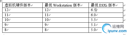

虚拟机硬件版本与Workstation、ESXi版本对应关系如表1-1所示。
表1-1 虚拟机硬件版本与及其支持的最低Workstation与ESXi版本对应表

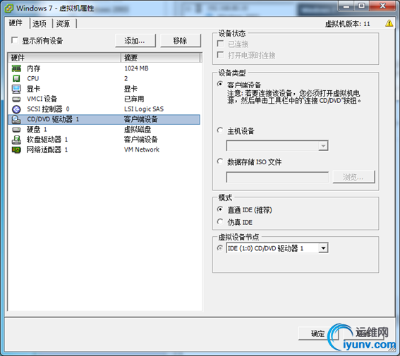

(1)使用vSphere Client(vSphere Web Client也可,本文以vSphere Client为例)连接到ESXi或vCenter Server,关闭准备导出为OVF文件的虚拟机,然后修改虚拟机设置,修改"CD、DVD驱动器"为"客户端设备",如图1-14所示。
图1-14 修改虚拟机设置

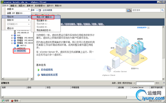

(2)在左侧清单中选择一个关闭电源的虚拟机,在"文件"菜单选择"导出→导出OVF模板",如图1-15所示。
图1-15 导出OVF模板

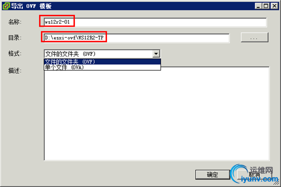

(3)在"导出OVF模板"对话框,设置导出的名称、选择导出的目录,在"格式"列表中选择是导出文件夹(OVF)还是单个文件(OVA),如图1-16所示。
图1-16 导出OVF模板

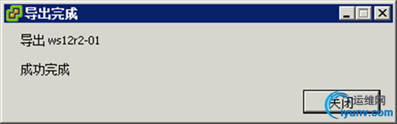

(4)之后开始导出OVF模板,直到导出完成,如图1-17所示。
图1-17 导出模板

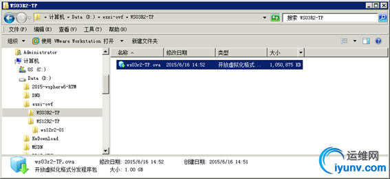

如果选择导出到 OVA 格式,并键入 MyVm,则会创建 C:\MyVm.ova 文件。如图1-19所示,这是d:\esxi-ovf作为文件夹、ws03r2-tp作为虚拟机名称时,导出的单个OVA文件的截图。

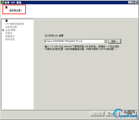

(2)在"源"对话框中,单击"浏览"按钮选择OVF或OVA模板,如图1-21所示。

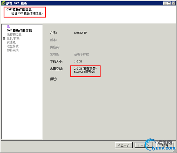

(3)在"OVF模板详细信息"对话框,显示了要部署的模板虚拟机,占用的磁盘空间(精简磁盘占用空间和厚置备磁盘占用空间),如图1-22所示。
图1-21 浏览选择模板图1-22 OVF模板详细信息

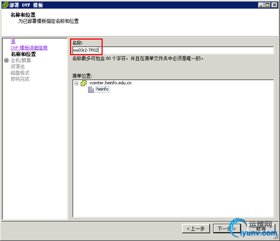

(4)在"名称和位置"对话框,为己部署模板指定名称和位置,如图1-23所示。

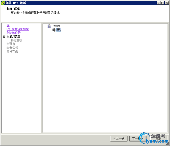

(5)在"主机/群集",选择要在那个主机或群集上运行部署的模板,如图1-24所示。
图1-23 名称和位置图1-24 选择主机或群集

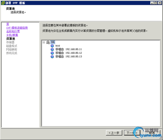

(6)在"资源池"对话框,选择要在其中部署模板的资源池,如图1-25所示。

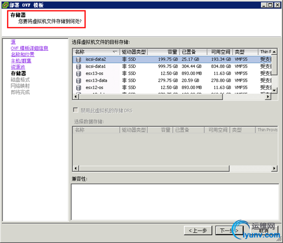

(7)在"存储器"对话框,选择将虚拟机文件存储在何处,你可以根据需要选择,如图1-26所示。
图1-25 资源池图1-26 存储器

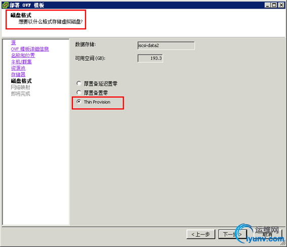

(8)在"磁盘格式"对话框,选择以何种格式存储虚拟磁盘,如图1-27所示。

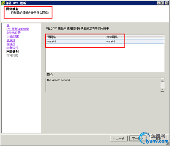

(9)在"网络映射"对话框,选择己部署的虚拟机使用什么网络,如图1-28所示。

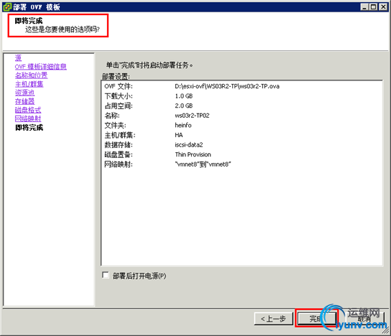

(10)在"即将完成"对话框,显示了部署信息,检查无误之后,单击"完成"按钮,如图1-29所示。
图1-29 即将完成

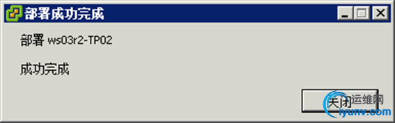

(11)之后开始部署虚拟机,直到部署完成,如图1-30所示。
图1-30 部署完成

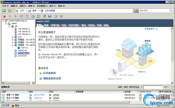

部署之后,虚拟机出现在清单中,如图1-31所示。
图1-31 从模板部署虚拟机
