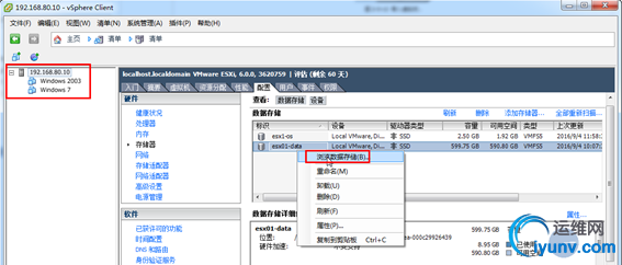

(1)使用vSphere Client登录到vCenter Server或ESXi,在左侧选中ESXi主机,在"配置→存储器"中,右击浏览保存虚拟机的存储器,在弹出的快捷菜单中选择"浏览数据存储",如图3-6所示。
图3-6 浏览数据存储

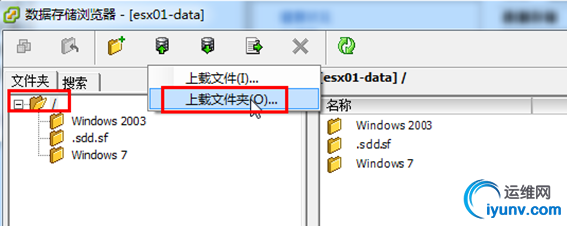

(2)在"数据存储浏览器"对话框中,左侧选择根(/)路径,单击" wKioL1hXz9zgRv7yAAAFqkt61G0826.jpg "按钮,在弹出的下拉菜单中选择"上载文件夹",如图3-7所示。
图3-7 上载文件夹

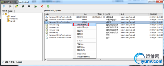

(5)上传完成后,在"数据存储浏览器"中,展开上传后的文件夹,用鼠标右键单击vmx文件,在弹出的快捷菜单中选择"添加到清单",如图3-10所示。
图3-10 添加到清单

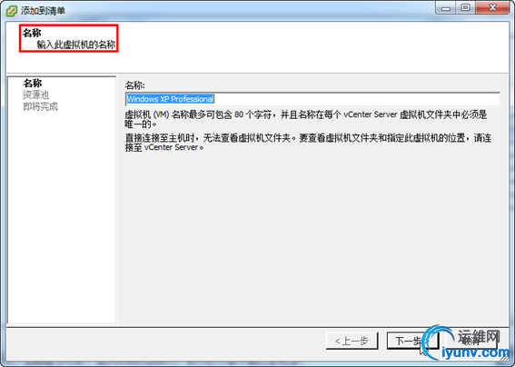

(6)在"添加到清单"对话框中,为新添加的虚拟机命令,可以选择默认名称,如图3-11所示。
图3-11 为虚拟机命名

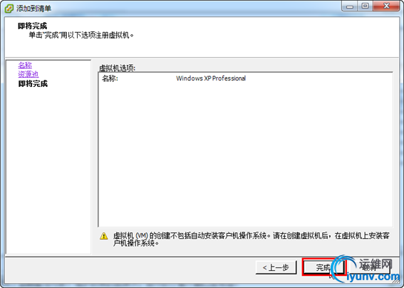

(8)在"即将完成"对话框,单击"完成"按钮,完成虚拟机的添加,如图3-13所示。
图3-13 即将完成

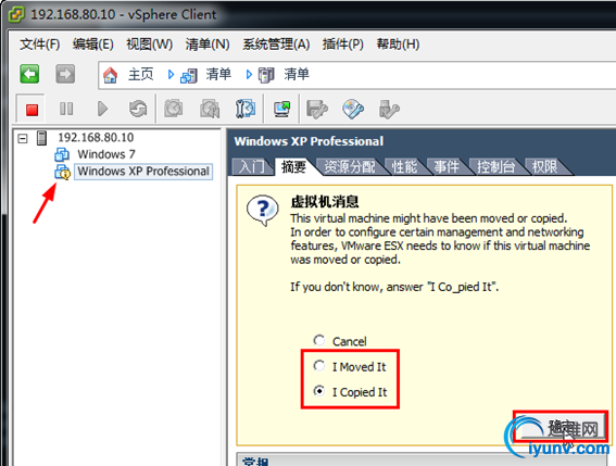

(9)之后在新的ESXi中启动虚拟机,因为虚拟机是从另一个vSphere中"移植"过来的,第一次不能启动,此时虚拟机前面出现"气泡"标示,单击"摘要"选项卡,在"虚拟机消息"中,选择"I Moved It"或"I Copied it",然后单击"确定"按钮,如图3-14所示。
图3-14 复制或移动虚拟机
之后虚拟机即可正常启动。
