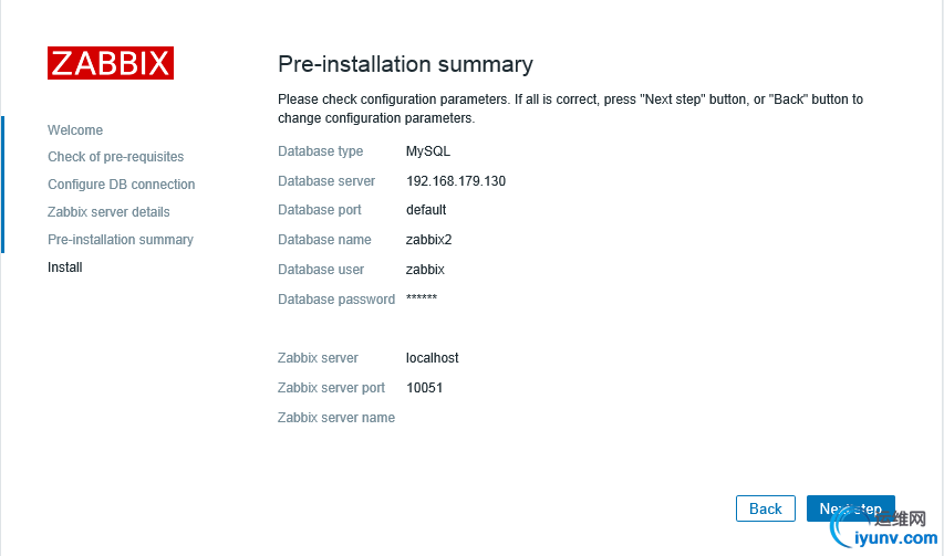

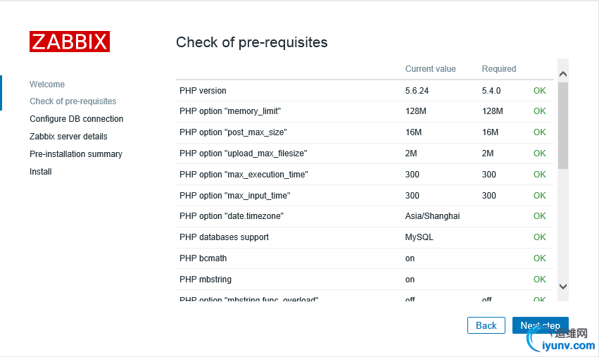

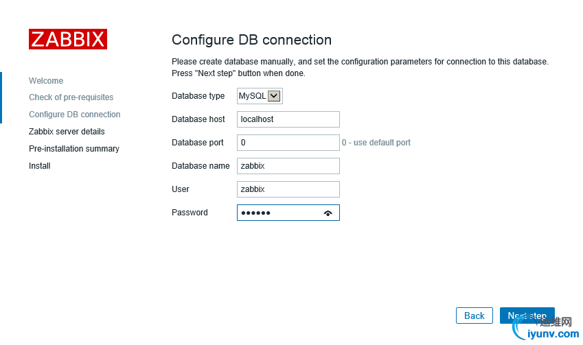

6. web页面安装
在浏览器输入zabbix server的主机ip/zabbix
出现下面页面:
1.
2.
3.
4.
5.
6.
出现上图情况,是因为http的web目录下缺少zabbix的安装配置信息文件,需要点击页面上的下载,下载zabbix.conf.php到本地,然后上传到zabbixserver主机的var/www/html/zabbix/conf/下,重启httpd服务即可。
解决上述问题之后web页面安装也就完成了。可以输入账号密码登录到web页面进行添加监控主机。
