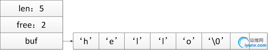

1.简易动态字符串(sds)
Redis没有使用传统的C字符串形式,取而代之的是自己实现了一个简单动态字符串简易动态字符串结构,简称为SDS(Simple Dynamic Strings)。
SDS兼容C字符串的同时,带来了二进制安全、计算更有效率、杜绝缓冲区溢出等优点。
struct sdshdr {
/*字符串的长度。因为最后一个字节需为'\0',所以也是buf已经使用的空间的长度-1*/
int len;
/*buf中剩余可用空间的长度*/
int free;
/*数据空间*/
char buf[];
"hello"的存储方式在内部就可能(小伙伴们考虑一下为啥是可能呢?)表示成下面的形式

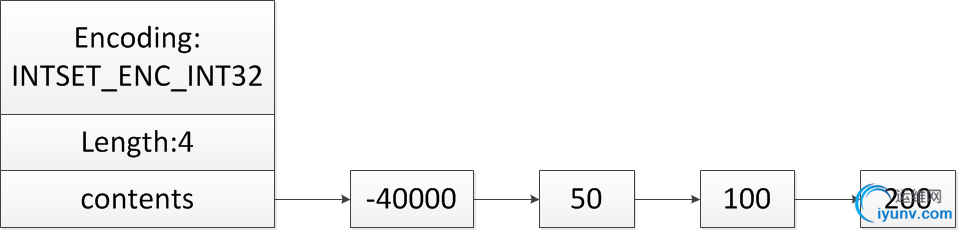

6.整数集合(intset)
当集合中只有整数时,Redis会使用下面的结构来存储这些整数。
typedef struct intset {
/*编码方式*/
uint32_t encoding;
/*包含的元素个数*/
uint32_t length;
/*集合中的元素,会根据编码方式来决定一个元素占用多少个字节*/
int8_t contents[];
} intset;
