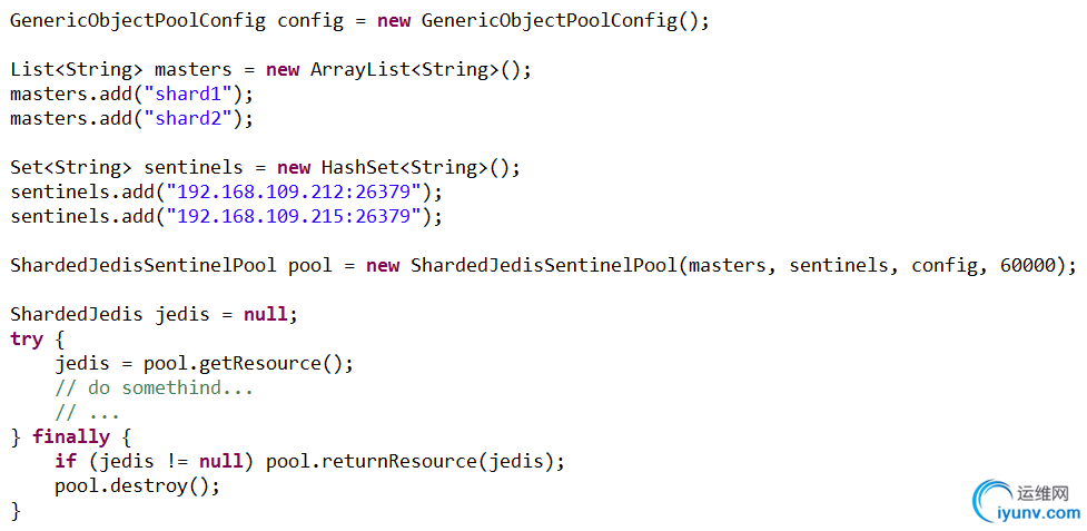

 类似之前的Jedis Pool的构造方法,需要参数poolConfig提供诸如maxIdle,maxTotal之类的配置,masters是一个List,用来保存所有分片Master在Sentinel中配置的名字(注意master的顺序不能改变,因为Shard算法是依据分片位置进行计算,如果顺序错误将导致数据存储混乱),sentinels是一个Set,其中存放所有Sentinel的地址(格式:IP:PORT,如127.0.0.1:26379),顺序无关;

应用示例
