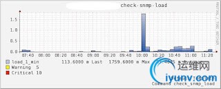

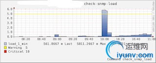

下面是我的一个实际项目的情况,大概情况是这样的:一个Master,4个Slave,没有Sharding机制,仅是读写分离,Master负责写入操作和AOF日志备份,AOF文件大概5G,Slave负责读操作,当Master调用BGREWRITEAOF时,Master和Slave负载会突然陡增,Master的写入请求基本上都不响应了,持续了大概5分钟,Slave的读请求过也半无法及时响应,Master和Slave的服务器负载图如下:
Master Server load:
Slave server load:
上面的情况本来不会也不应该发生的,是因为以前Master的这个机器是Slave,在上面有一个shell定时任务在每天的上午10点调用BGREWRITEAOF重写AOF文件,后来由于Master机器down了,就把备份的这个Slave切成Master了,但是这个定时任务忘记删除了,就导致了上面悲剧情况的发生,原因还是找了几天才找到的。
