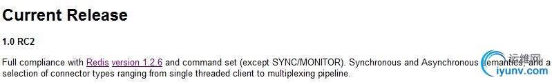

目前redis的版本已经到了2.2.5版本,但是我们客户端采用的是jredis,而并非jedis,因此针对于jredis,我们下载的redis版本不能超过1.2.6,因为jredis官方网站上已经做了说明:如下图:
因此,如果客户端用到jredis请到该地址下载redis1.2.6版本http://code.google.com/p/redis/downloads/list,因此经过我的测试,我能肯定jredis不支持redis的高版本,在调用时,会抛出异常,但是如果用到jedis作为客户端,那么可以用到redis的高版本,但是jedis不支持list作为值进行保存(最基本的区别)

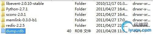

保存到硬盘中的文件为:
打开该文件后,可以查看相应保存的信息。
