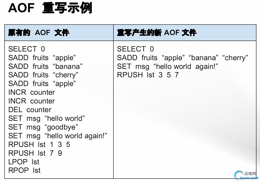

  2. AOF重写:
  (1) 随着AOF文件越来越大,里面会有大部分是重复命令或者可以合并的命令(100次incr = set key 100)
  (2) 重写的好处:减少AOF日志尺寸,减少内存占用,加快数据库恢复时间。

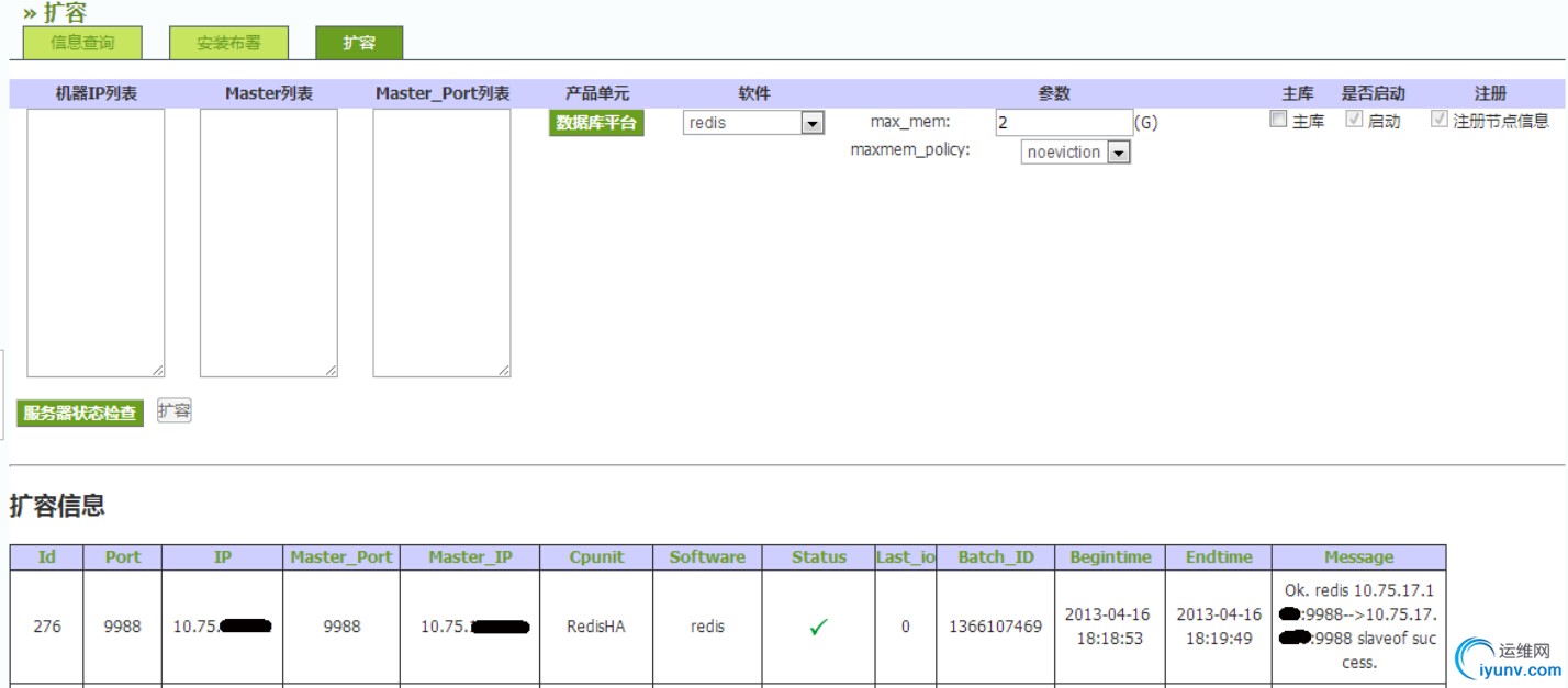

  1. meta信息:作为一个redis云系统,需要记录各个维度的数据,比如:业务组、机器、实例、应用、负责人多个维度的数据,相信每个Redis的运维人员都应该有这样的持久化数据(例如Mysql),一般来说还有一些运维界面,为自动化和运维提供依据
  例如如下:
