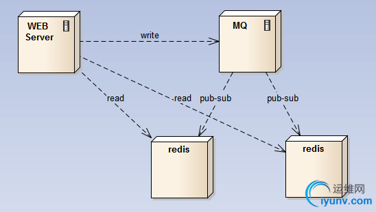

  •   杜绝新进程的产生,不使用持久化,不在主结点上提供查询;实现起来有以下方案:
    1) 只用单机,不开持久化,不挂slave结点。这样最简单,不会有新进程的产生;但这样的方案只适合缓存;
    如何来做这个方案的高可用?
    要做高可用,可以在写redis的前端挂上一个消息队列,在消息队列中使用pub-sub来做分发,保证每个写操作至少落到2个结点上;因为所有结点的数据相同,只需要用一个结点做持久化,这个结点对外不提供查询;
