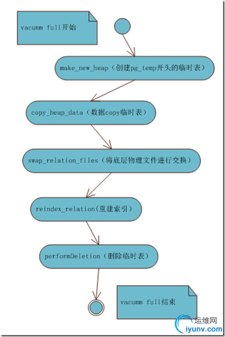

  1.vacumm full
  vacuum full会锁表和索引,而且是“AccessExclusiveLock”级别的。其实vacuum full会重建整个表,这个的功能实现在cluster.c文件中,因为其行业相当于是一个cluster重建的一个变种。
  建临时表阶段:PG会新表一个以”pg_temp_%u”的临时表,临时表继承老表所有属性。”%u”是老表的OID。如果用户表有名字与这个临时表相同的,那么就会失败。另外临时表的OID是relfilenode。 这个阶段,会对pg_class申请“RowExclusiveLock”锁,因为需要插入条目;也会做表名检查,检查是否与现有表名冲突。
  copy数据阶段:然后将原来的数据copy到temp表中。对临时表,老表以及索引都以“AccessExclusiveLock”模式打开。另外对于toast,只是lock,不打开。在这个过程中完成Dead Tuple的清理。
  swap表阶段:最后做一个swap table操作,新表将老表替换掉。交换只是将物理文件进行交换。reltablespace和relfilenode进行交换,会对pg_class再次申请“RowExclusiveLock”锁。
  重建索引阶段:是在交换之后完成的,重建索引时,会更新一些统计信息。对表申请“ShareLock”锁。
  删除临时表阶段:索引重建完成后,将带有老物理文件的新临时表进行删除。
