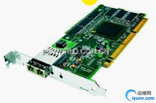

iSCSI的initiator有三种:
1:HBA卡,采用内键的SCSI指令及TOE引擎的ASIC芯片的适配卡价格最贵,性能最好,消耗CPU很少
如图:

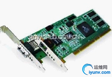

2:内键的TOE引擎的ASIC芯片适配卡,由于SCSI指令任然以软件方式运行,所以任然会消耗一定的CPU资源,但价格相对便宜
如图
